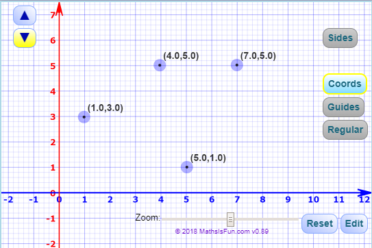

1. Казвайки "диагонали", те не са зададани в чист вид - от 4-те зададени точки, 2 по 2 те създават диагоналите. Поставяйки ги на координатната система, нещата изгледат по следния начин:
Оттук се вижда, че диагоналите са [(1,3),(7,5)] (първата и последната точка, образно казано) и [(4,5),(5,1)]

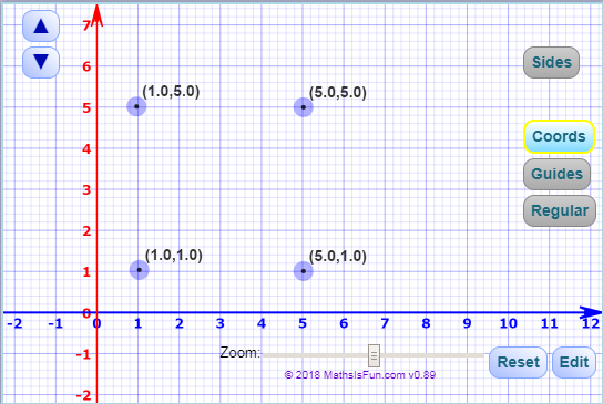

Т.е. ще трябва да се предвиди някакъв вид подредба, с която винаги да знаем кои точки правят първия диагонал и кои - втория. При това, тази подредба, ще трябва да може да се справи и със следния случай:
2. Ъгълът между диагоналите ще трябва да се изчислява отделно, но там формулите идват наготово.
