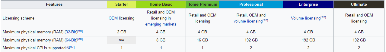

Костов, HOME PREMIUM му е проблемът! Не настройка в биоса.
5a933310d1679_Screenshot-2018-2-26Windows7editions-Wikipedia.thumb.png.4846d600caafbf3eb674b03a4fa51612.png
преди 7 минути, hudyr написа:
Сър, проблема и аз не знам къде е , но със сигурност не е от смяна на хард дисковете!
Човек, събуди се. Не възприемаш добре. Home Premium няма да разпознае втори процесор. При два физически процесора се ползва Pro, Ult или Ent.
Проблемът не е в хардовете, никога не съм го твърдял. Проблемът е в изданието, което е инсталирано в момента - Home Premium.

преди 7 часа, hudyr написа:

Това с преинсталацията не му обърнах внимание и не го проверих. Извинения от моя страна към теб и постващия.
Готово. Преинсталирах с Ултимейт и се появиха и двата процесора с четири ядра.
