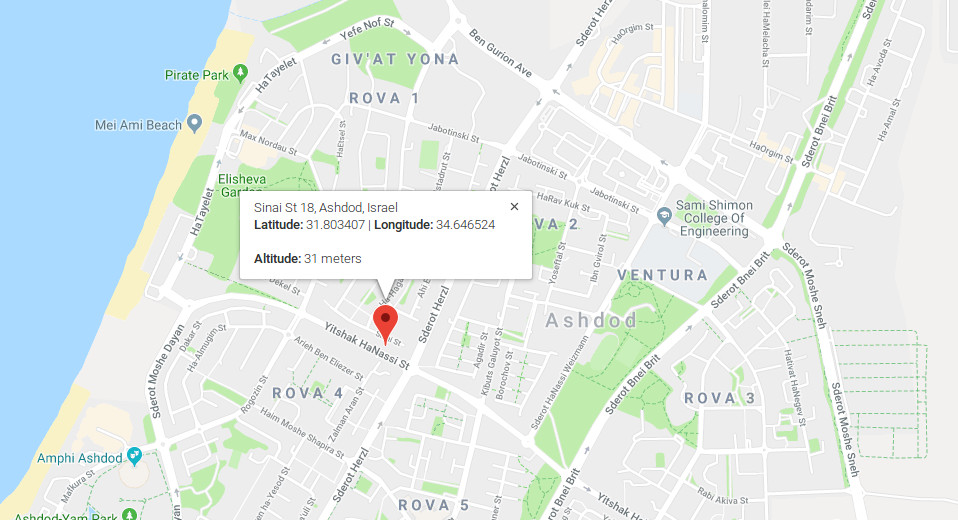

на 5.03.2018 г. в 20:50, plamen_petrov_80 написа:
Не знаем пътя, но след като си ходил там можеш да дадеш карта.
Избери си място:
http;//profruit.blogspot.com/2011/04/wi-fi.html
