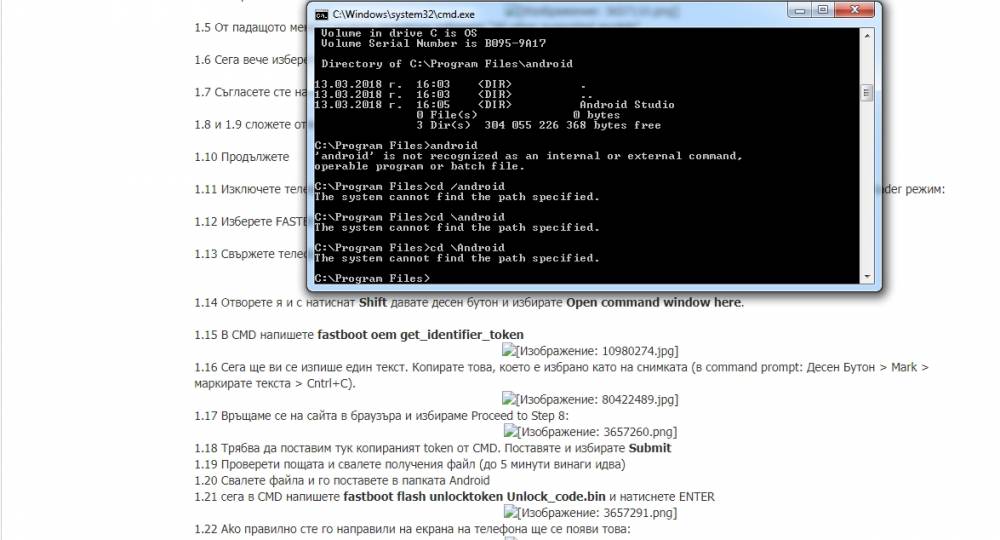

Здравейте!
Опитвам се да unroot-на телефона си HTC Desire 500.
Не успявам да достъпя обаче поддиректория /Android през command prompt-a.
Прилагам снимка.

Правилният синтаксис е
cd "%programfiles%\Android"
Така няма как да влезеш в телефона, трябва ти ADB Shell:
https://www.howtogeek.com/125769/how-to-install-and-use-abd-the-android-debug-bridge-utility/

Може в тази папка да е adb
Осе ако тази папка андроид не е в корена на телефона (имам такива съмнения, че към нея се е запътил).
Много невероятно, освен ако ръчно не я е копирал там. Android studio я слага тук:
C:\Users\Your User\AppData\Local\Android\sdk\platform-tools\
Той като го гледам идея няма какво прави и какво иска да направи май също не знае. Дал съм информация как се прави това, което пише, че иска, въпреки че от картинката, която е дал, на долния прозорец гледам информация за отключване на bootloader. Вижда се и някаква папка на Android studio, но да си каже точно какво и защо иска да направи и ще видим.
То и аз имам там 4 файла, вкл. adb.exe fasboot.exe +2 dll, но Android Studio си слага негови (по-точно емулатора, който върви към него) и те са в папката, която съм дал по-горе. Както и да е, чакаме автора да каже какво иска да прави и какво е направил с това, което съм му писал горе.

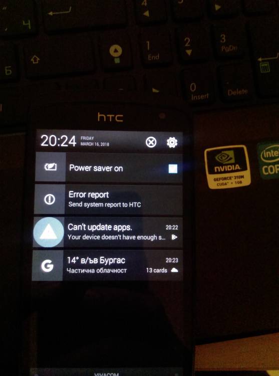

Иначе си прав ,че от компютъра се правят по-качествени скрийншотове, но когато
искам да покажа какво става на другия телефон , няма как.
Причината да се опитвам да руут-вам е изписана на снимката:
малкото място на вътрешната памет(4GB) не ми позвoлява да инсталирам почти нищо.
А този модел на HTC ,не позволява да се инсталират приложения на sd картата

Нищо не се получава след 7 пъти тап на Buld number...
Kingoroot тръгна , но ..прилагам снимка.
