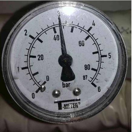

От около седмица забелязах, че налягането в моята система се вдигна от около седмица от 2,2 на 3,2 bar (термална система от затворен тип със слънчев колектор 2 кв.м и 100л. бойлер 12 метра денивилация - с два манометъра един до помпата която е в подпокривното пространство и един до бойлера който е в апартамента ми).
Според мен това е необичайно поведение на системата при положение че от 5 години откакто ми е монтирана винаги наляганет е било около 2.2 bar.
Възможно ли е да е пробита серпентината и това налягане да е налягането на водопроводната мрежа?
Аз лично понеже не съм запознат ни с устройството ни с принципа на действие на вашата система не мога да ви отговоря.
Но пък вие щом имате съмнение за пробив и това е налягането на водопроводната мрежа освен да го замерите и него и ако са еднакви няма какво да се чудите.
Благодаря, за отговора БМВ Манияк.
И аз стигнаг до това заключение, но засега не ми се дават 30-40лв. да си купя нов манометър и да го поставя примерно на тоалетното казанче(там ми е удобно) и да проверя и налягането в мрежата.
А и смятам утре да замеря пропилен глиола или както там се казва течноста в системата. Което също би дало някаква яснота според мен.
