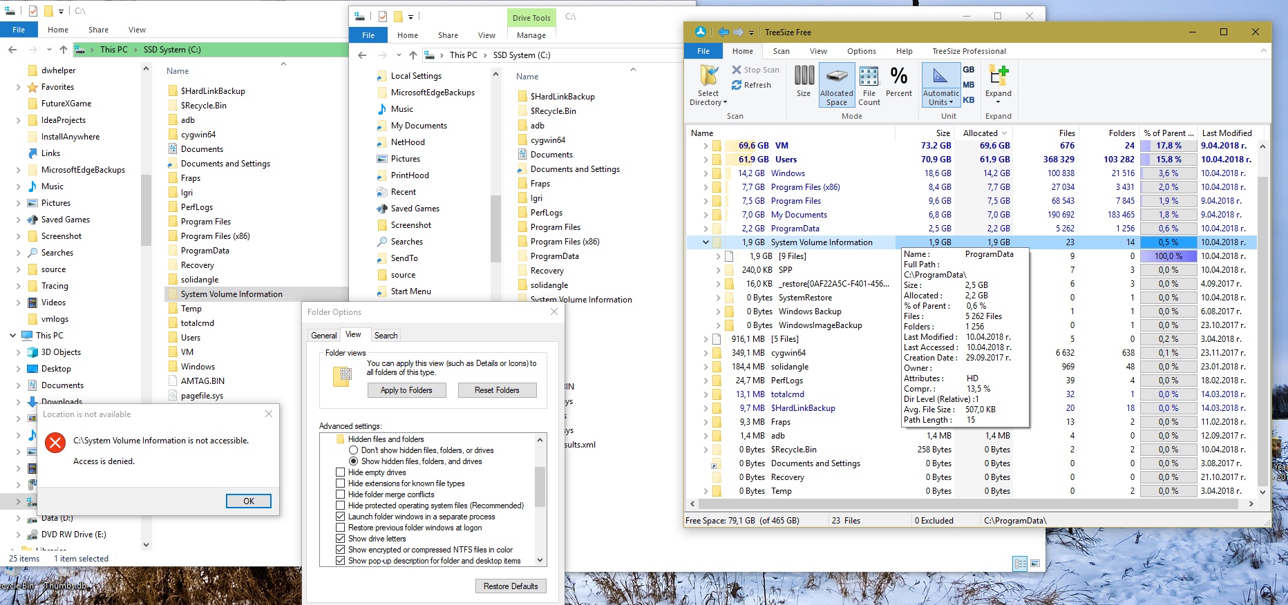

изкарва размера и съдържанието на "System volume information" и ти дава да го разглеждаш. Дори ми позволи да трия и копирам файлове.

Въпросът е да ги създаде такива, каквито трябва да бъдат-горе-долу по 320МБ на точка за възстановяване. А за това къде и как се вижда съдържанието-никъде и никак не се вижда-дори и след промяната в опциите за папки да се показват скрити такива. За това питам как да видя съдържанието ,без специални средства.

Ама ти си уникален случай. Как искаш да видиш тази папка без да разрешиш на windows explorer да показва скрити и системни файлове/папки? Също ако искаш да и видиш размера, трябва да си вземеш съответните права. Софтуера, който съм дал по-горе, го прави това, стига да го стартираш като администратор. В лявата част през windows explorer ми дава, че нямам достъп, а в дясно с "TreeSize" мога да влизам в папката, да я разглеждам, както и да правя промени - трия, копирам, записвам и каквото си реша.

 Май ти си този дето не чете какво е написано. Всичко съм направил, резултатът е това:

Ами или папката ти е празна, или нямаш права, за да я гледаш. Казах ти кой софтуер да ползваш, даже съм ти дал и снимка за какво става въпрос, но гледам, че ползваш нещо друго, което явно не може да си вземе достъп до съответната папка.

Ето как изглежда System Volume Information в Windirstat стартиран с Trustedinstaller права:
Нямаш права върху папката и затова я вижда празна!
