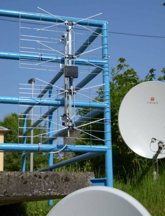

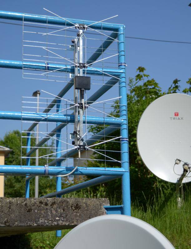

Оказа се че една втора антена инсталирана на 2 метра над нивото на земята ( в ъгъла на балкона, който е над гаража), изкарва 20% по-силен сигнал от същия модел на 6 метра по-високо под покрива.
Сигналът от външната от балкона е толкова силен, че през един сплитер намаляващ силата с 3 децибела и половина , ще захранва два телевизора без нужда от никакви усилватели на сигнала ѝ.
Другата дето е на тавана си продължава да захранва трети телевизор в кухнята.
А как успява алгоритъма качен на сървъра на форума да прави от ясна снимка да стане задължително мътна, това не го знам още.
Ако не искате да е мътна, еми свалете си я на вашия компютър и си отворете извън браузъра.
