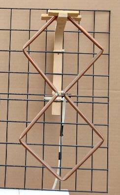

Eто и едни пръчки от 1991г. които също ще работят без усилвател по градовете.
Даваха ги без пари с предишните телевизори, ама сега са се изтарикатили производители и търговци и пробутват отделни стайни антени на клиентите.
Така както съм ги показал на 60 градуса една спрямо друга пръчките и поставени една върхи друга да са - вертикално и стават насочени, вмесо да ловят от 360 градуса около тях. Ама от продавач не очаквайте такъв съвет да получите, те продавачите са завършили техникум за по готварство.

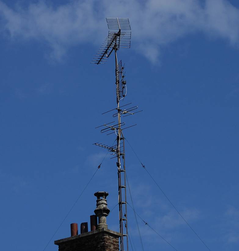

Ето на тази снимка ( не са мои тези ) най-горната и най-долната са с по-къси пръчки и стават, а средните двете дето са еднакви са за до 12-и канал само.
Откакто е цифрова телевизията няма нужда да са над покрива антените, освен ако не се гони задължителна височина заради пречеща бетонна сграда.

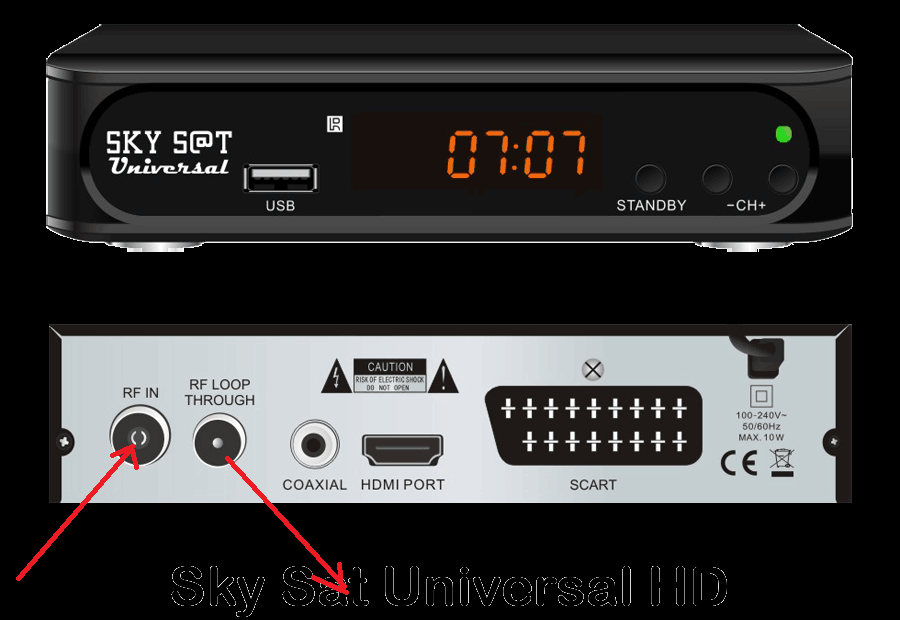

ако нямаш никакъв сигнал, вероятно проблема е в скарт букса, кабел...
отзад на декодера трябва да има коаксиален изход и с коаксиален кабел го включваш към телевизора, като настройваш каналите на телевизора да намерят
декодера
качеството на картината е значително по-ниско
от антена                                                                                към  телевизор
Хайде да не се обаждаш за неща, които не ги разбираш. RF е за съвсем друго. Не е изход от модулатор. Като на екрана на телевизора излезе менюто на декодера значи връзката е наред. Дали има приемен сигнал за декодера е друг въпрос.
