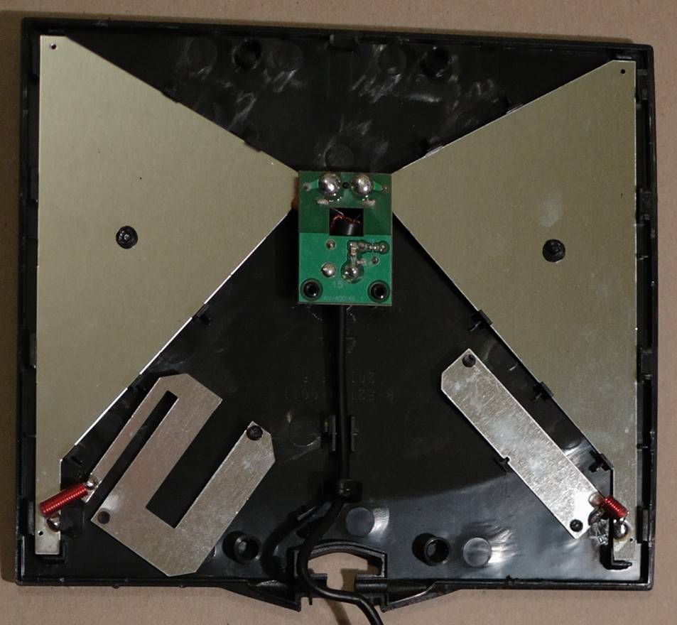

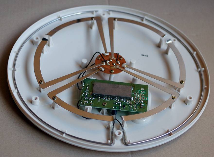

Имаш купен маркетингов продукт боклук, ако можеш върни го и си вземи парите обратно.
Ето ти какво има в подобни боклуци, един мой такъв на снимката:

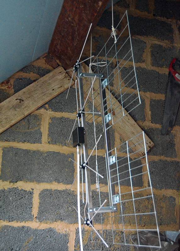

А ето това е истинска антена за прием на слаб сигнал по разни села, ама трябва да има място под покрива.
http://prikachi.com/images.php?images/32/9089032c.jpg
само че такава едва ли ще намери по тъпите техно-менти магазини.

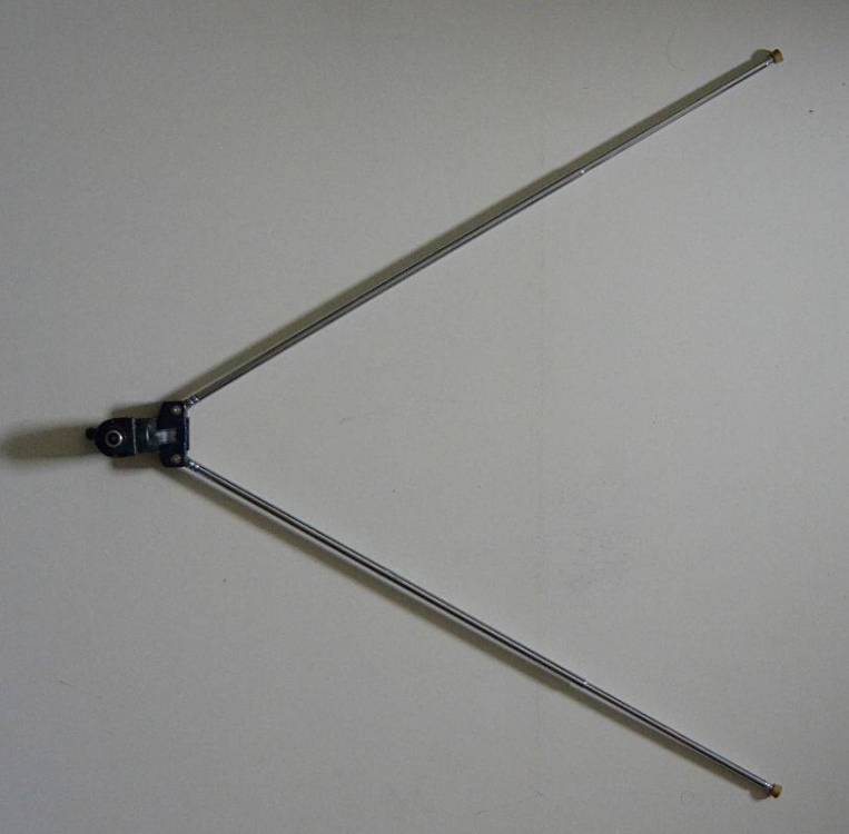

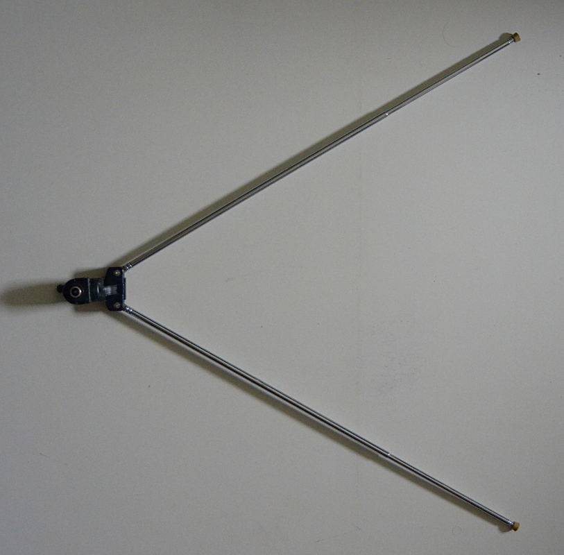

Eто и едни пръчки от 1991г. които също ще работят без усилвател по градовете.
Даваха ги без пари с предишните телевизори, ама сега са се изтарикатили производители и търговци и пробутват отделни стайни антени на клиентите.
Така както съм ги показал на 60 градуса една спрямо друга пръчките и поставени една върхи друга да са - вертикално и стават насочени, вмесо да ловят от 360 градуса около тях. Ама от продавач не очаквайте такъв съвет да получите, те продавачите са завършили техникум за по готварство.
