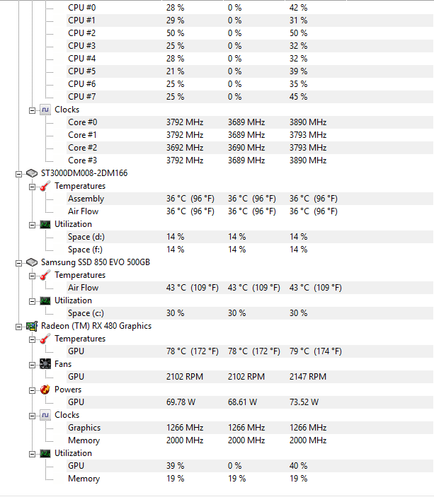

Снимките от HWiNFO при какви натоварване са и при една и съща стайна температура ли са правени ?  Между какъв интервал от време са снимките ? Ако са при абсолютно едно и също натоварване/околна температура значи нещо не е наред със охлаждането на процесора/видеокартата от което естествено страдат и останалите компоненти, макар че ме съмнява да е един и същи товара, защото разликата при видео картата е почти двойна...
Нестабилността и артефактите са защото захранващите компоненти на видеокартата прегряват. Щом ядрото достига 93 градуса не ми се мисли каква е температурата на мосфетите, но е 100% сигурно че нестабилността в игри е от тяхното прегряване. След като те изхвърля от игра предполагам и AMD драйвера крашва ? Докато не стане ясно при какво натоварване са снимките и каква е околната температура при двата случая, не може да се стига до заключения, но най-вероятно наистина имаш вирус копач. Щом даден компонент в кутията прехвърли 100 градуса това е пагубно за температурата на останалите компоненти, особено ако в кутията ти няма поток, превръща се буквално във парник. Trendsonic FC-E29A гледам има място за само три вентилатора. Не мога да намеря истински снимки на кутията и вътрешността й, но дори и да имаш вентилатори потока им най-вероятно е в конфликт със 3.5/5.25 гнездата. Отпред по-голямата част от предния панел изглежда запушен, не знам как е отгоре. Инвестирай поне 70-100 лева във нещо по-добро със вентилирана предна и горна част. Също и смени интелското боксово недоразумение. Не знам как го търпиш. Ще имаш дори малко по-високи честоти.
Видео картата ти референтна ли е и правил ли си някога профилактика/преди колко време ?
Снимките ги направих преди да пусна FIFA 18 (на ултра настройки) и може би 15-ина минути след това, по средата на първото полувреме в игра, лаг-ът не беше непоносим. Просто не изчаках да става по-зле, но е цепело и на боклук. Кутията - почти 1/2 от предната част е решетка, същото е и отгоре. Картата бе поръчана още преди да се появи в България от чуждестранен сайт, мисля американски, правеше проблеми (черни екрани след включване на компютъра, зелени черти, розови точки) и 3 пъти е седяла в сервиз за по месец горе-долу, всеки път ми казваха, че няма проблем.

Винаги ли е държала такива температури ? Тази ли е картата ти или тази ? Ясно е че мосфетите прегряват и от там нестабилността,  но дали е  възможно да си я купил дефектна ? Тези температури при какви обороти на турбината/вентилаторите са ? Сменял ли си паста/термоподложки ? Имаш ли вентилатори в кутията ?

Поддържана ли е температурата във стаята или не ? Какви са температурите по-време на игра сега ? Може да ги следиш със MSI Afterburner във реално време по-време на игра. Както и още куп детайли за работата на картата. Не знам дали картата има сензори на захранващата част, но ако има може да следиш температурата им със GPU-Z.
Естествено че има значение, но 14 градуса са прекалено много и едва ли е от това.Антивирусната намери ли нещо ? Ако кажеш каква е била температурата по-рано през деня и сега и при какви са били оборотите на турбината може и да му се види края. Да не си я пуснал на 5000 оборота ?
преди 1 минута, Иван Йорданов написа:
Не съм пипал нищо, а за жалост не погледнах температурите през деня. Спрях климатика и всичко се върна по старому.
Което си е логично. При пуснат климатик имаш приток на студен въздух което веднага дава отражение върху компонентите. Всички истински замервания и тестове се правят при отчитане на околната температура. И не разликите между различните стайни температури не е колкото разликите в максималните температури на компонентите.
