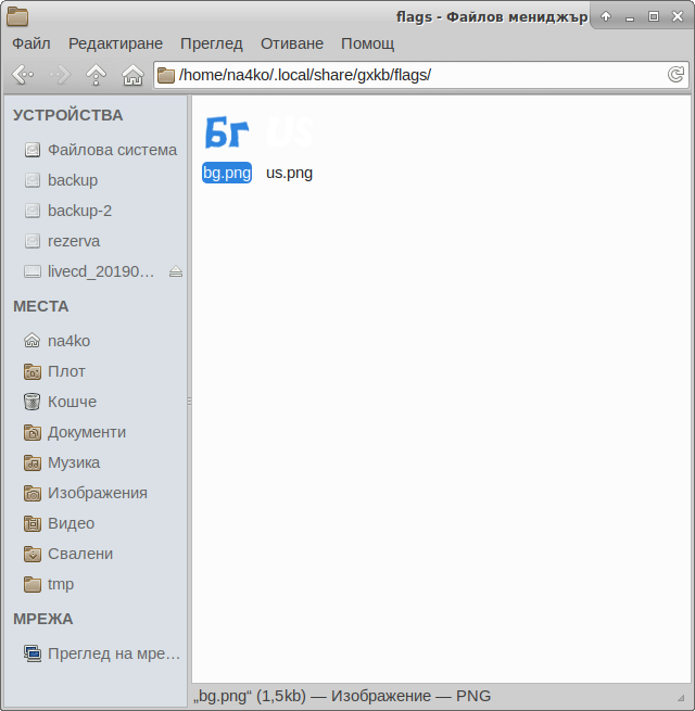

Би трябвало да може да има поне флаговете, с настройване/писане.
gxkb е нещо различно, но би дало флагове, каквито си поискаш в *.png формат трябва да са. Можеш да ползваш и "оригиналните" ако искаш, те се брояха на пръстите на ръцете, но Българският е сред тях.

А скриването на панела, auto-hide не е smart-hide, нали. Защо, така и така те кефи КДЕ, се мъчиш с lxqt. То няма да стане кръстоска между LXDE и КДЕ, със взето най-доброто. Не знам сега дали е възможно КДЕ с Опънбокс за прозорците, което си беше задоволително преди, имаше си и отделна сесия, за да не стават грешки...
А за флаговете намерих тая констатация - No change after more than two years?!

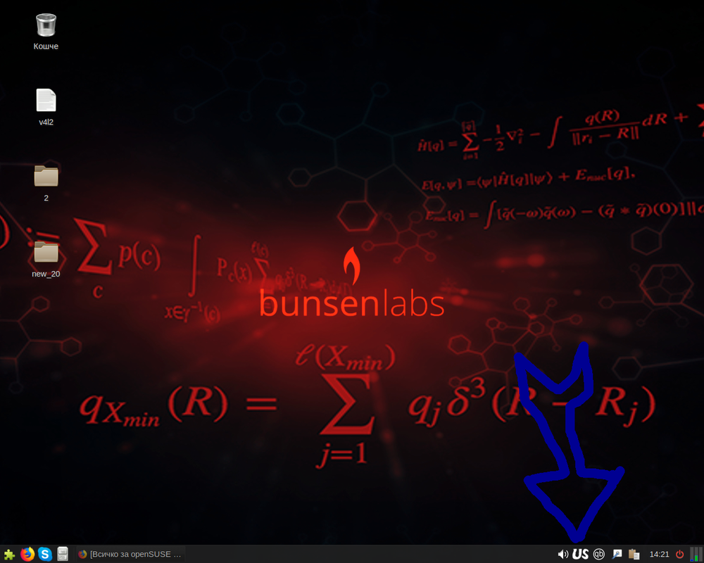

Я сподели това може ли да се инсталира с KWIN и как точно трябва да стане вярната манипулация. Благодаря.
Във форума на Бънсенлабс има предложено как може да сменяш Боксовете, но те и почти всичките да ги сложиш, няма да костват и 1/10 от това. ;)

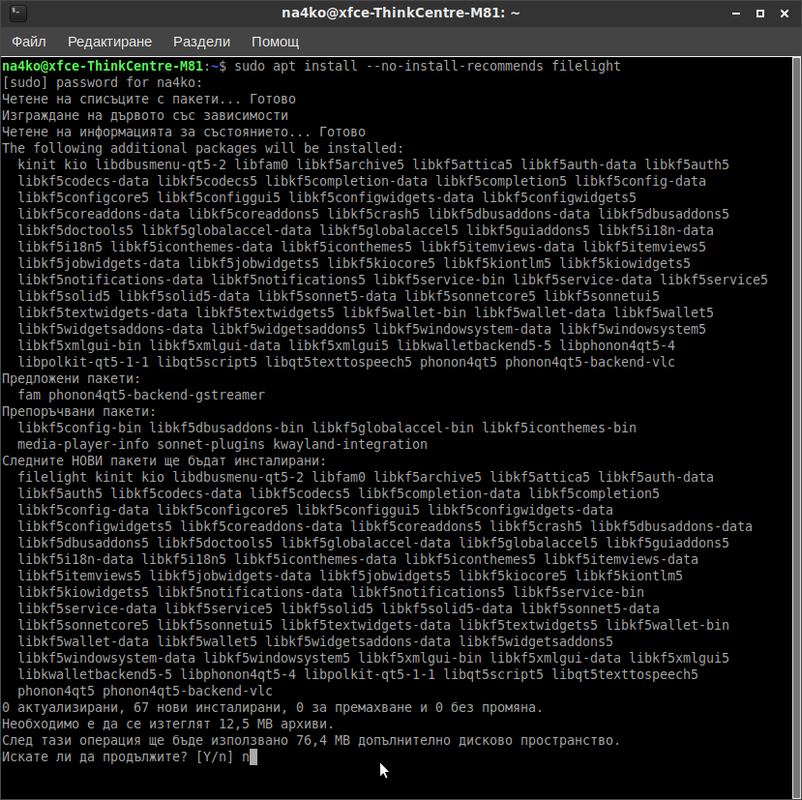

преди 12 минути, бат'начо написа:
Filelight ми е фаворит за наличност по диска, но зарад него да сложа толкова много ненужност... - и си карам без него.
