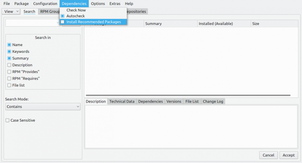

    От 4 дни разучавам Linux. Инсталираха ми openSUSE TW KDE: https://i.imgur.com/mBrPskm.png https://i.imgur.com/ORdiWDX.png Много съм доволен.
  • Привет!   Да, има начин и той е подобен на минималната инсталация на XFCE. Инсталира се Generic Desktop: https://i.imgur.com/R2emntX.png И след рестарт се зарежда IceWM.

Ако случайно махате неща, които не са ви нужни (приложения, пакети и т.н.) и те на някой update отново се "връщат" на компютъра ви, отворете Yast ---> Software Management (или Install/Remove Software) и махате отметката от "Install Recommended Packages":
