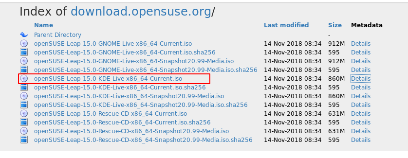

Благодаря за отзивчивостта! Преди да питам четох, че Опън Сусе 15 Leap идва по подразбиране с KDE и не знаех дали добре поддържат Gnome!
преди 2 часа, Пешеходецът написа:
Обратното е   - openSUSE имат най-добрата поддръжка на KDE измежду всички дистрибуции, но основният фокус за Desktop Environment в SUSE/openSUSE е Gnome - изборът на Enterprise Linux света, а SUSE e част от него редом с Red Hat и Canonical. ;)
Относно версиите на Gnome:
- openSUSE Leap 15.0 - сега е Gnome 3.26, следващият ще бъде 3.30 или по-малко вероятно 3.32, когато излезе  в края на пролетта Leap 15.1;
- openSUSE Tumbleweed - сега е 3.28 + инкрементални стъпки 0.02, буквално след дни ще е 3.30, вече част от пакетите са на 3.30.

Здравейте отново! Въпросът ми може да е смешен за някой, но ето какъв е:
В по-горен пост от @p4p беше даден линк, от който да пробвам open SUSE Leap 15 в  "Live" режим. Реших да бъде KDE, но не знам как да процедирам. От посочената снимка съм заградил файла, който искам да изтегля. След това си правя "жива флашка" и стартирам от нея. След старта няма да ме пита за инсталация, а само за тестване?  Както при Убунту където имам два варианта 1.Try Ubuntu 2.Install Ubuntu.
Правилно ли съм схванал ;)
Ето и снимката
