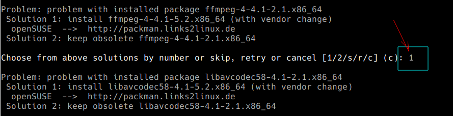

На всички отговаряш с 1, т.е. след последният ред на снимката "keep absolete libavcodec58" пак 1 и така.
преди 58 минути, bvbfan написа:
Направо в десятката.:wors:  Всичко си дойде на място. :yanim:

Справих се, защото @bvbfan ми беше написал така, че да ми схване кратуната. Обаче като се върнах по-назад в отговорите забелязах, че и @whitepixel ми е написал същото, но аз не схванах.
Благодаря и на двамата за помощта!

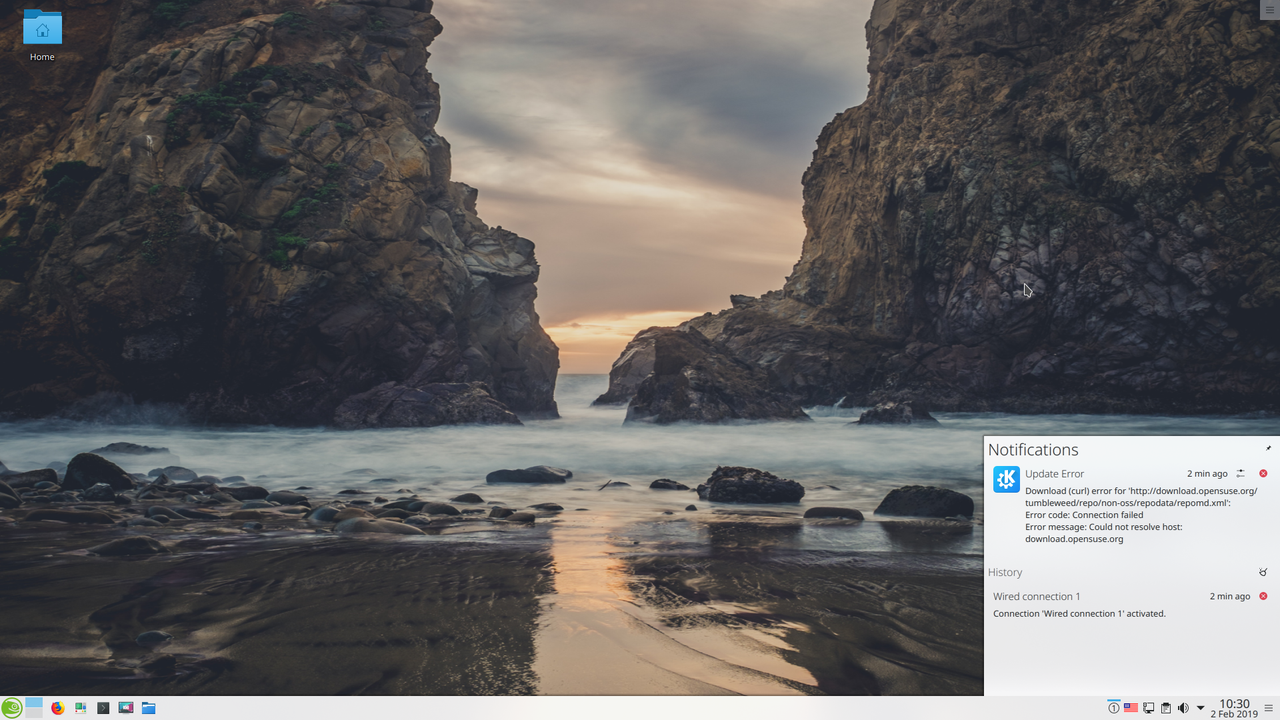

1 При първоначално влизане в системата ми излезе този надпис
2 Пробвах в конзолата: zypper dup, zypper ref и всичко работи
3 Смених NetworkManager Service с Wicked Service рестартирах и този изкачащ прозорец не излиза.
Има ли причина за притеснение относно връзката с някой хранилища?
Няма причина за притеснение. :)
И при мен понякога се появява това съобщение, но след рестарт се оправя.
Всичките ми настройки на мрежата са по подразбиране.
Няма проблеми, проверките за нови версии се прави много скоро и понякога изпреварва стартирането на интернет връзката, както виждаш преди 2 мин. е активирана връзката, и преди това е грешката.

Много благодаря за компетентния отговор.:wors: За пореден път ми отговаряш много ясно и разбрано.

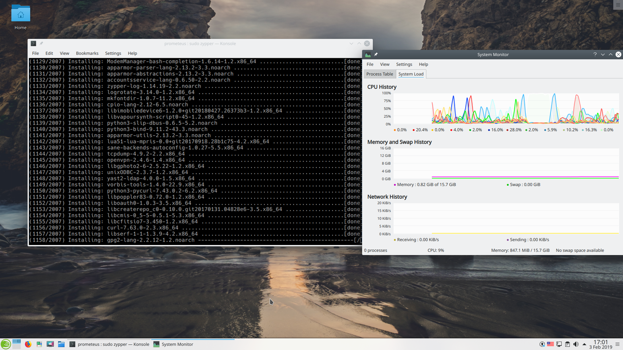

От скоро ползвам Сусе, а още по-отскоро ролинга с КДЕ и до сега никога не съм обновявал толкова пакети наведнъж - 2007 . Вярно, че отне около 25-30 мин. (поне така мисля), но по-важно е, че нищо не се счупи и всичко работи. :lol6:
