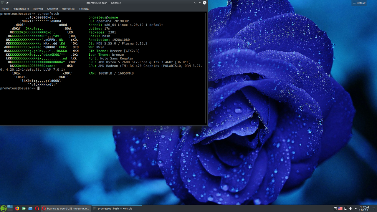

    От 4 дни разучавам Linux. Инсталираха ми openSUSE TW KDE: https://i.imgur.com/mBrPskm.png https://i.imgur.com/ORdiWDX.png Много съм доволен.
