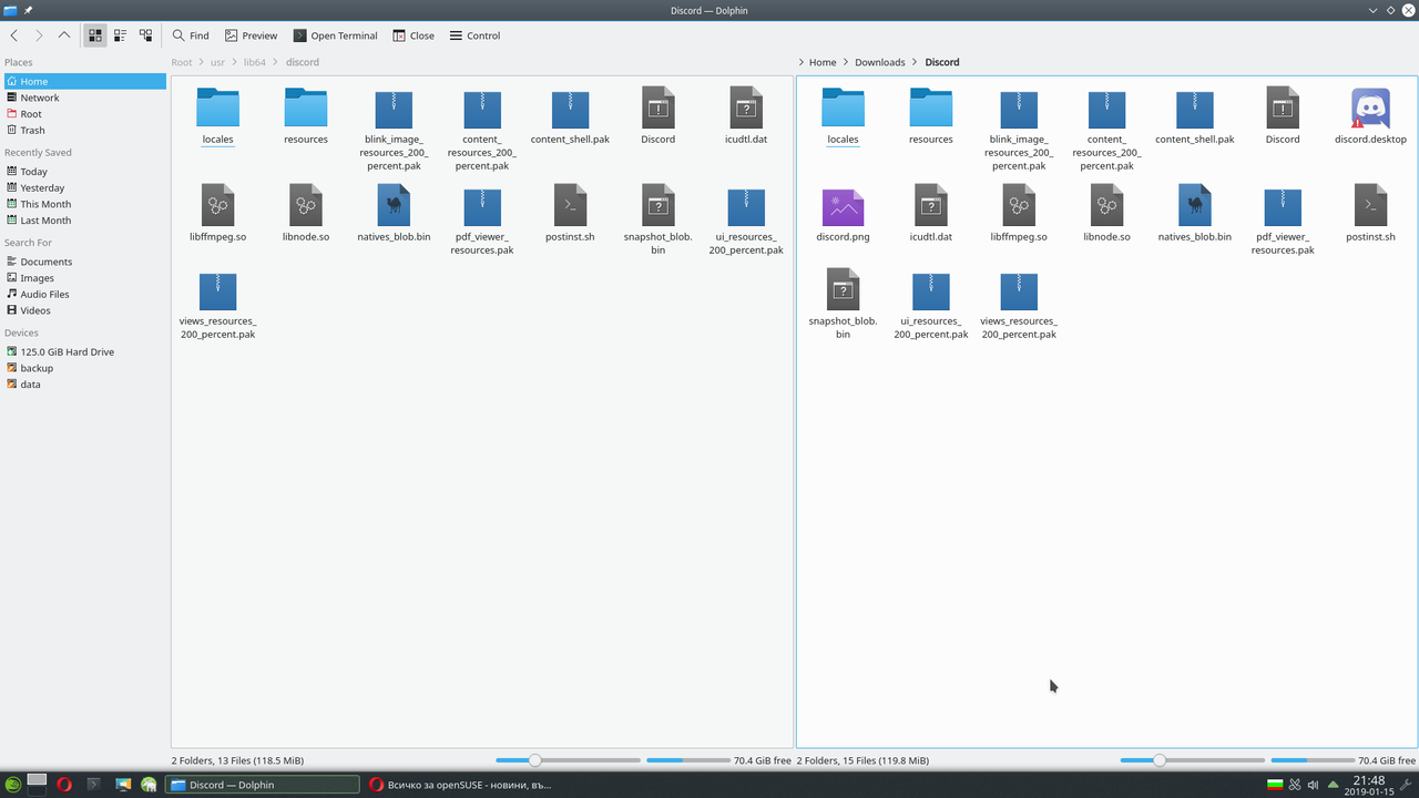

преди 2 минути, p4p написа:
Копираш съдържанието на тази папка като администратор  в  /usr/lib64/discord.
Добре, но аз имам такава ето снимка за сравнение в ляво е официалната версия, а в дясно е днешната.

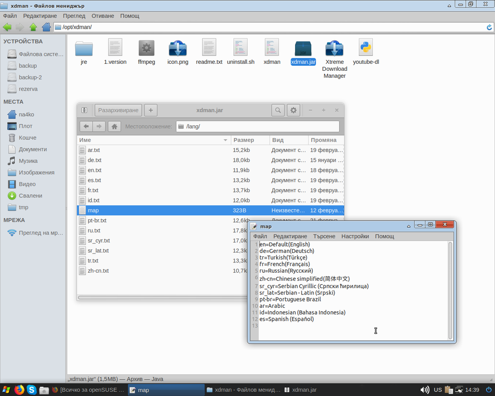

А моето предложение ползва ffmpeg за конвертиране и youtube-dl за сваляне. Сега "работя" да го направя на Български, че Руския не отговаря на правилния превод.

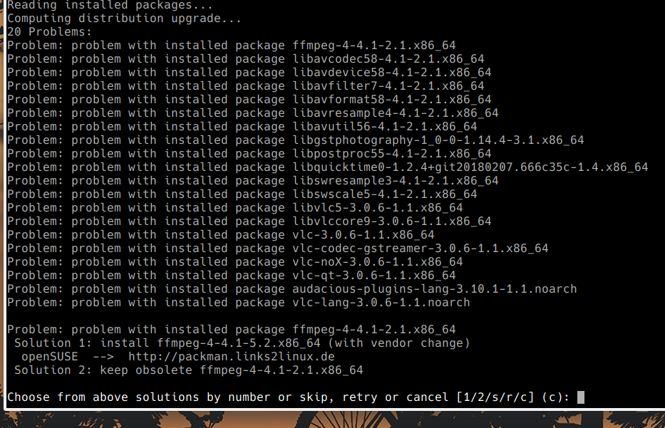

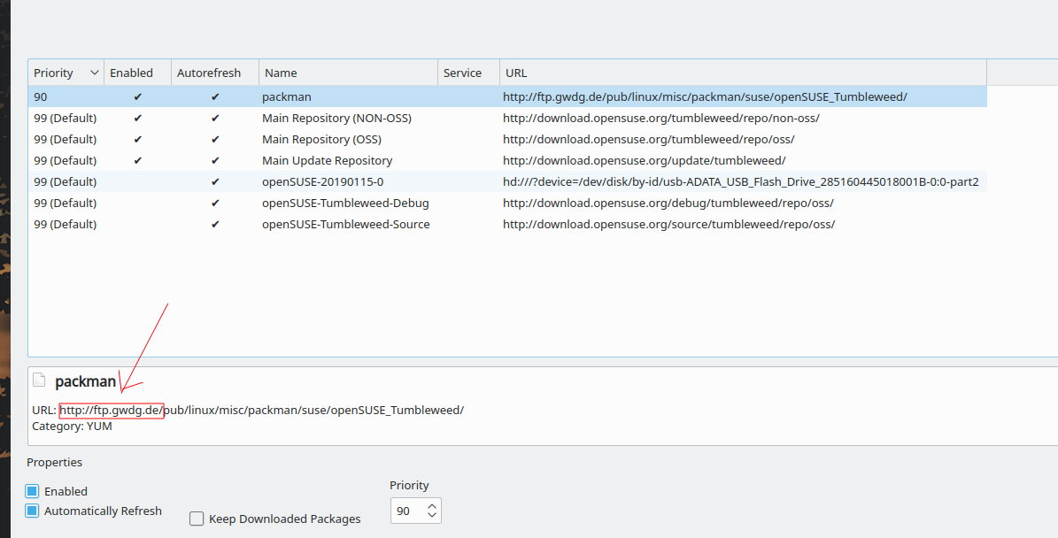

2. Активирал съм packman както е посочено ТУК , но при обновяване ми излезе този надпис
Благодаря предварително на отзовалите се да пишат!
1. Нормални настройки
2.1 Еднократно трябва да изпълниш
    sudo zypper dup --from packman --allow-vendor-change

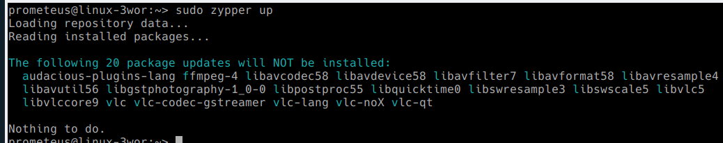

2.2 Забравяш за UP, в Tumbleweed се ъпдейтва с DUP, т.е.
    sudo zypper up
    sudo zypper dup
преди 8 минути, whitepixel написа:
    sudo zypper up
    sudo zypper dup
sudo zypper dup --from pacman --allow-vendor-change съм я изпълнил както са дадени указанията на сайта. Но сега пак я изпълних и ми казва, че има промяна на доставчика . Да го променя ли? Ето снимка.
konsole.pngfree screenshot software
Да, променяш навсякъде. Целта е пакетите да са от packman, където са  най-новите - това означава опция 1 в случая
Редактирано от whitepixel (преглед на промените)
преди 6 минути, whitepixel написа:
А тук трябва ли да променям или е достатъчно като му дам опция едно ?
