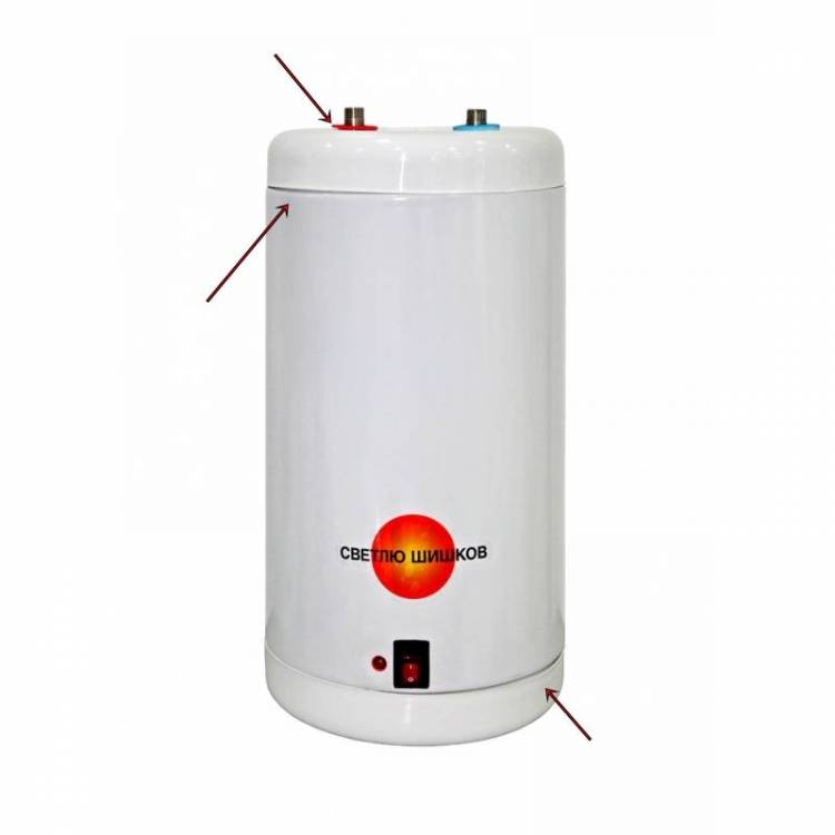

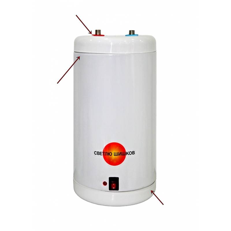

И неръждаемите бойлери протичат, било то заради заварките или окисляване на метала. Имат и други минуси, като значително по-високата цена, не дружи неръждавейката с медните нагреватели и се разрушават бързо. Мой приятел се отказа от неръждаем бойлер, защото през година-две сменя нагревател. Отделно, че ги правят с икономии и не са толко издръжливи на високо налягане.
Често хвалят бойлерите на "Светлю Шишков", те произвеждат само неръждаеми, но са адски зле сглобени, корпусите са буквално крив, дори на моделите снимани в сайта, дизайна е остарял и отвратителен, електрониката е морално остаряла механика и друга алтернатива конкретния производител не предлага. Гаранция дават 10г. на водосъдържател и 1 година на ел.компонентие, по-горе съм обяснил и предполагам се досещате, защо е само 1г.
Не всички емайлирани бойлери са боклуци, просто ние масово купуваме родно производство (Елдом ,Теси) а те още от завода често са брак. Имам познат със емайлиран "Stiebel Eltron" на 17 години и е много доволен. Отварял го е само да го обслужи. Мой комшия взе Gorenje 2009г. (Емайлиран) правихме с него по едно и също време ремонт на баните, но аз взех Елдом и протече веднага след гаранцията, а неговото Gorenje още работи вече 9-та година.
П.С. Ето една снимка от сайта на "Светлю Шишков", даже мострите в сайта са им криви, да не говорим колко хора се оплакват с значително по-зле изработени уреди. Нито дизайн, нито функционалност, нито сглобка за 2х повече пари от един приличен емайлиран бойлер:
