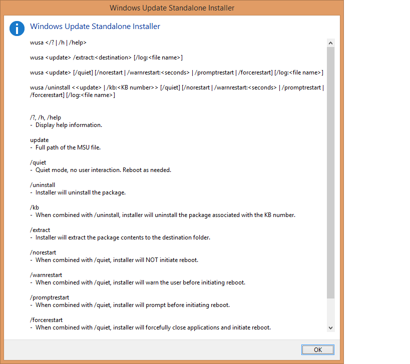

Стартирай cmd kato administrator и изпълни:
wusa.exe /uninstall /kb:2976978 /quiet /norestart
Ами значи я няма инсталирана тази актуализация. Как реше, че я има инсталирана?
Другият вариант е да не си повторил точно командата.
