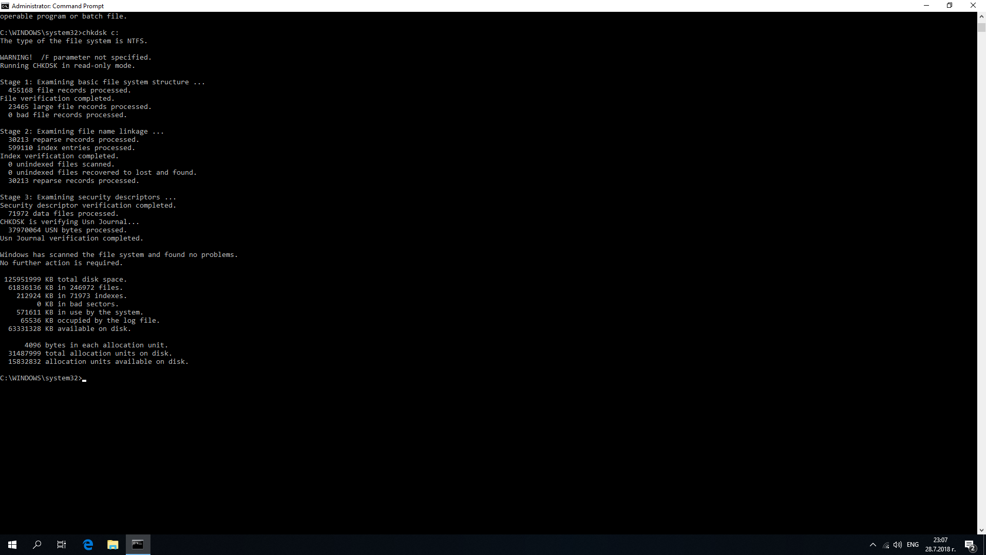

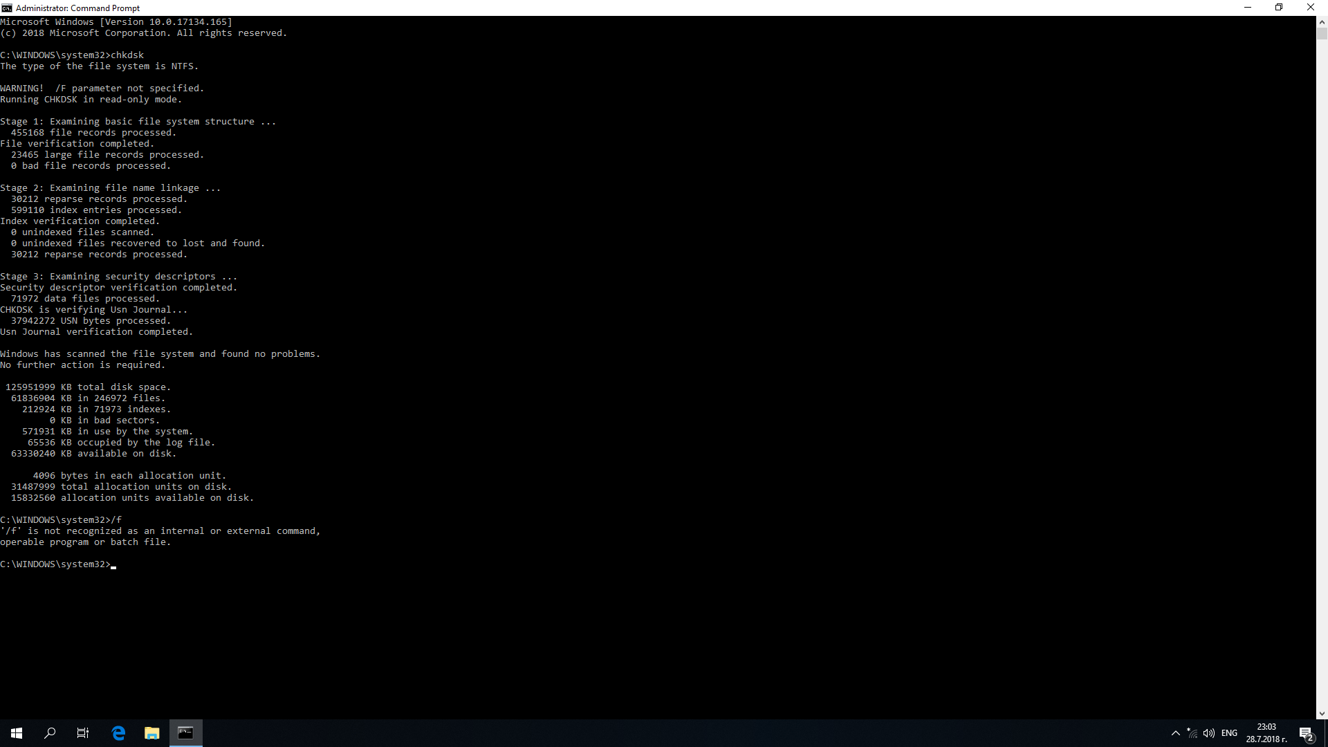

Получих следните резултати след, като използвах командата chkdsk в cmd-то...
Направи сканиране на повърхността с някой от двата инструмента, които посочих по-горе.
