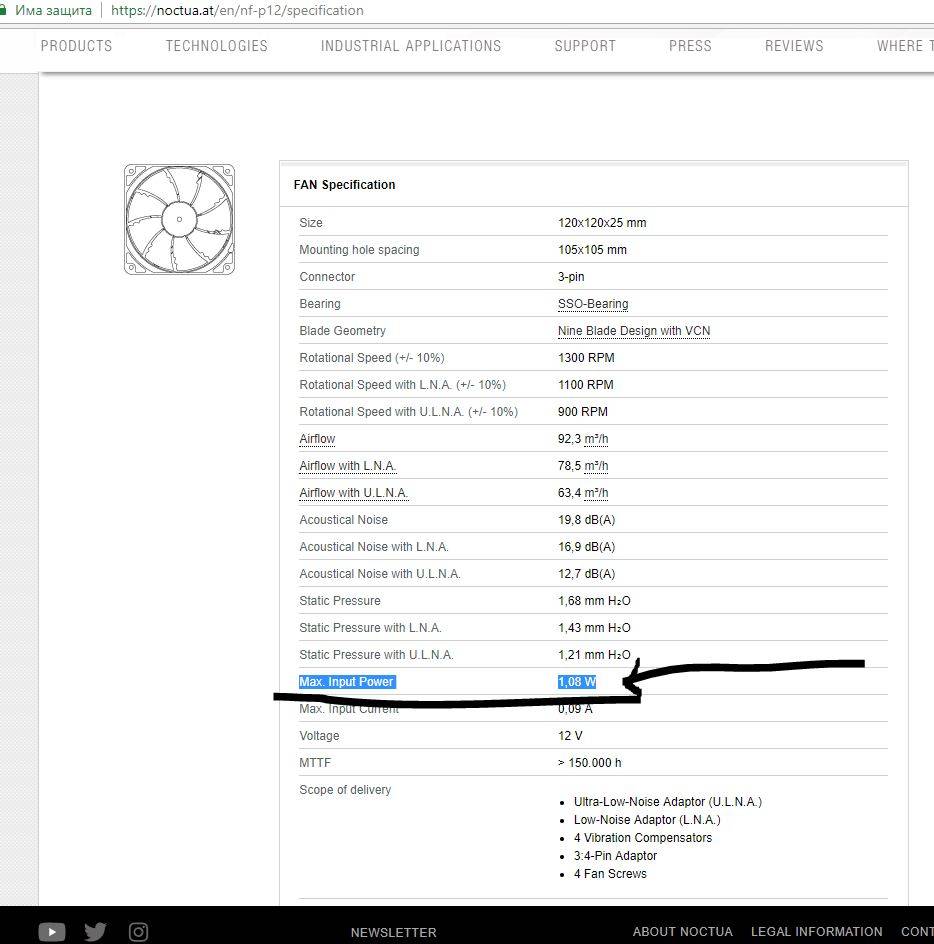

Ако е само 1 не би трябвало да консумира повече. Пробвай да го потърсиш по спецификации в интернет или виж на вентилатора дали пише нещо. Все пак с този конектор вентилатора ще работи на малки обороти и едва ли ще му се ползва пълния капацитет, за да направи голяма консумация.
Така или иначе го дават съвместим с всички техни вентилатори
The NA-RC7 adaptor is designed for use with Noctua 4-pin fans (except industrialPPC series).
освен индустриални, няма да имаш проблеми.

Всъщност моя грешка, оказа се, че го нямам. Имам налични  Low noise adaptor: NA-RC11  и NA-RC10  някой от тях няма ли да ми свърши работа?
Взети са от Noctua NF-A14 FLX
The NF-A14 FLX comes with Low-Noise (NA-RC10) and Ultra-Noise Adaptors (NA-RC11) that allow you to reduce the fan speed from 1200 to 1050rpm

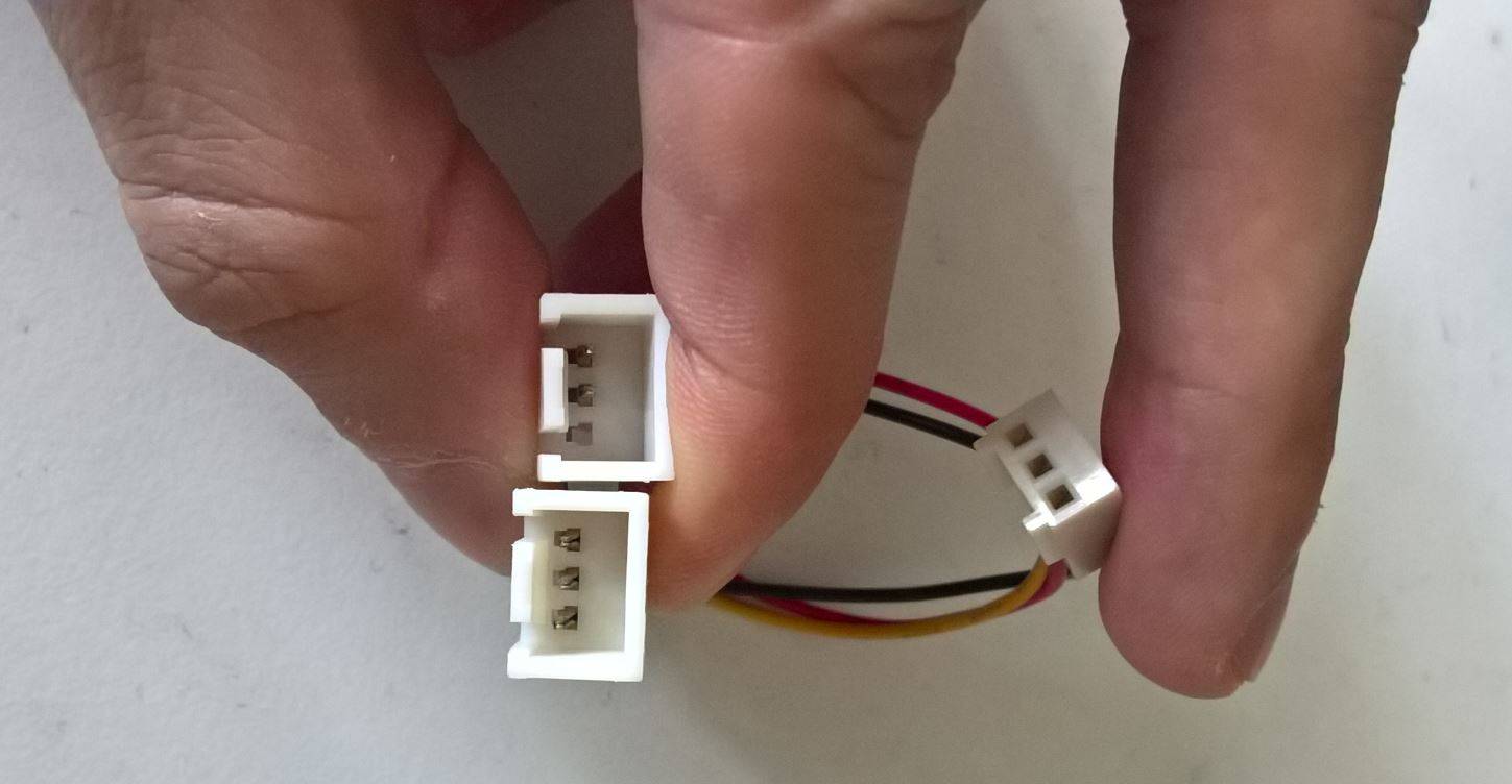

а оригиналното разклонителче  за какво е включено в комплекта ако е безполезно? 1317998229_.JPG.28121b24cc47d854b363c3a445faea20.JPG
преди 4 минути, ignorant написа:
това е 3 пиново няма PWM - това по-скоро е за фан на кутия.

Ами такова е в комплектчето на Noctua NH D14. Имам няколко комплекта, всичките са с такива разклонители. Няма грешка, не знам защо не вярвате.
от описанието което си пейстнал горе пише че фана е 3 пинов , ако и другия е 3 пинов значи точно това е сплитера.

преди 1 час, ignorant написа:
Този кабел е стандартен и се дава такъв кабел към какъвто и да е охладител.. Това с двата пина е излишно и ще си виси от страни. Поставяш го в CPU FAN 1
Твоят охладител е с две перки и ще ти трябва още един такъв кабел, който ще използваш за втория вентилатор, който ще влезе в CPU FAN 2 и ще имаш още едно излишно, което ще виси.
