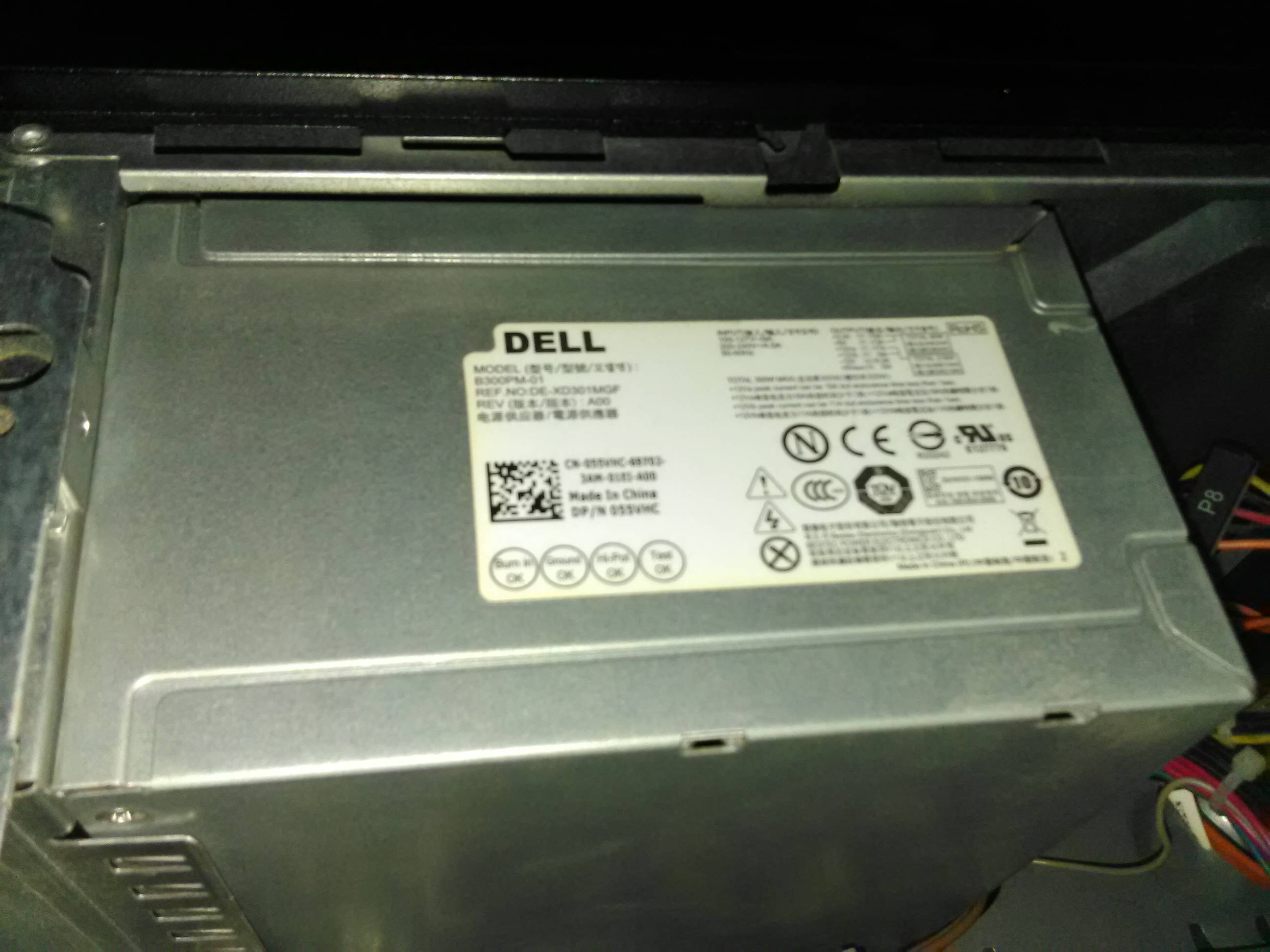

Здравейте. След като премислих и видях отговорите май няма смисъл от особено скъпа видеокарта за момента. За тази стара конфигурация няма смисъл от кой знае какво затова раших да взема тази видеокарта   https://www.pazaruvaj.com/video-karti-c3142/gigabyte/geforce-gtx-1050-ti-g1-gaming-4gb-gddr5-128bit-pcie-gv-n105tg1-gaming-4gd-p350365969/?gclid=Cj0KCQjw6rXeBRD3ARIsAD9ni9DUeDoSppa7DgT9LAKQ-5N0EX1zJUKEfayjFjb5c9uP0EUEvvhra4AaAiH3EALw_wcB   интересува ме само монитор за нея който да е  поне:
поне 24 инча. геймърски. Ако има и подходящи с хубави говорители или пък да си взема отделно колонки.
фул хд, не ми трябва 4к
бюджет 400-500 лв.
сегашният е    Monitor                                           Samsung SyncMaster 710M/710V/MagicSyncMaster CX701BM/CX711BM  [17" LCD]  (HVFX908160)             а пък по нататък като събера пари и ще си взема чисто нова конфигурация, след като явно на тази не може да и се направи кой знае какъв ъпгрейд след като е толкова стара. Интересува ме само подходящ монитор за тази пък ще и търся преходник или каквото е там..ето снимка на захранването ми оригинално  dell 550 wata.
