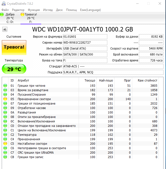

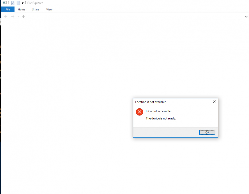

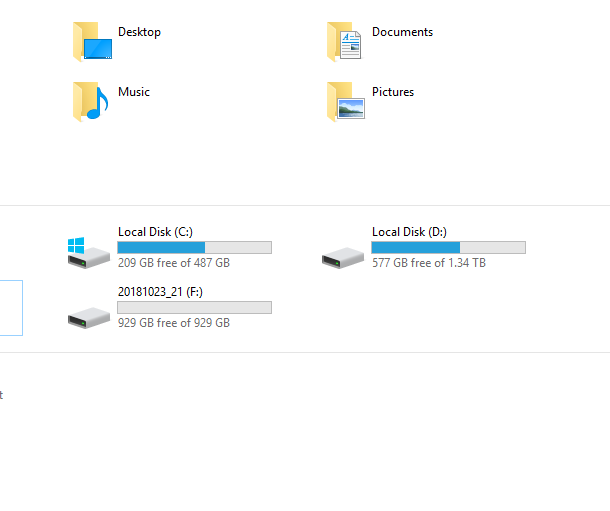

Проблем с външен хард

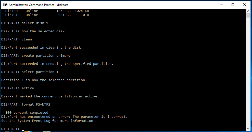

А да стартираш CMD като Administrator и следното пробвал ли си:
diskpart
list disk
select disk 1
clean
create partition primary
select partition 1
active
format FS=NTFS
assign letter=D
exit
Като внимаваш коя буква асайнваш и кой номер е външният ти диск?
преди 18 минути, silverspirit написа:
когато дойдеш до това положение, изтрий дялът на  F: и създай нов, тогава прави опити за форматиране

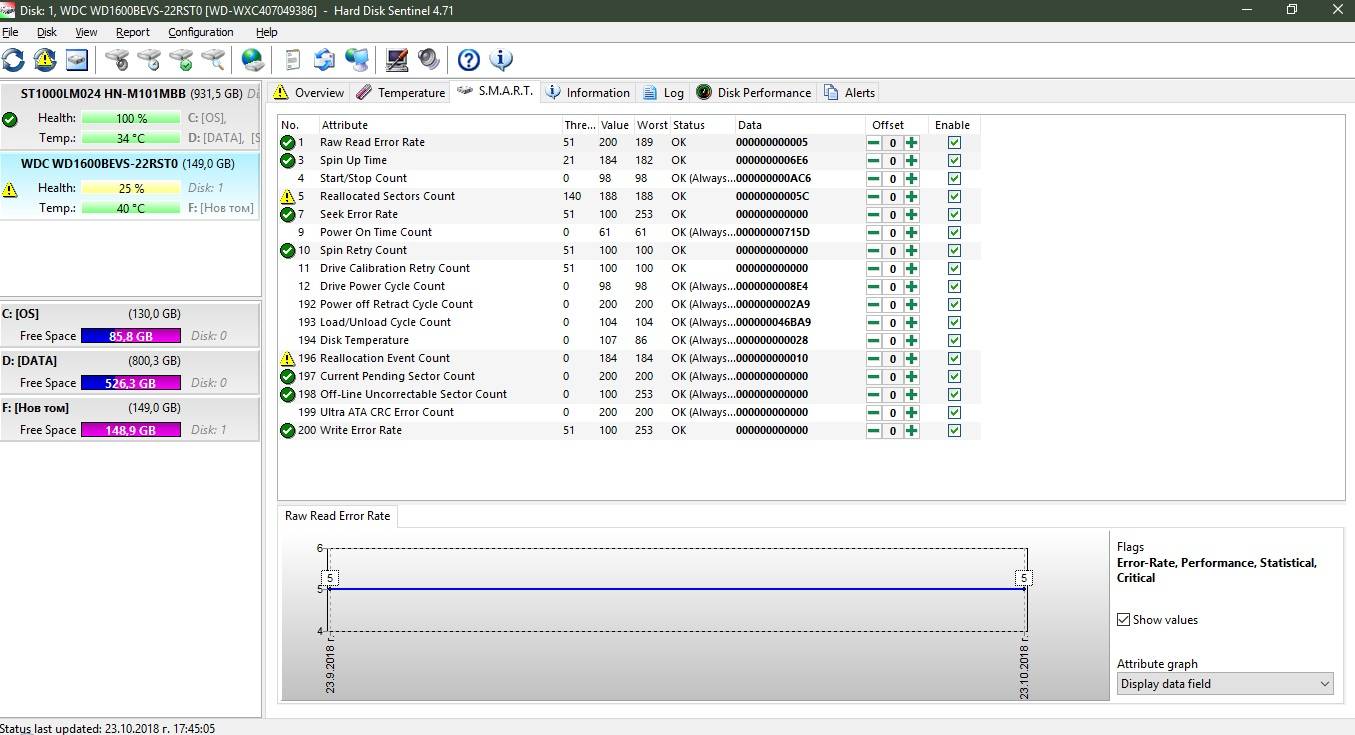

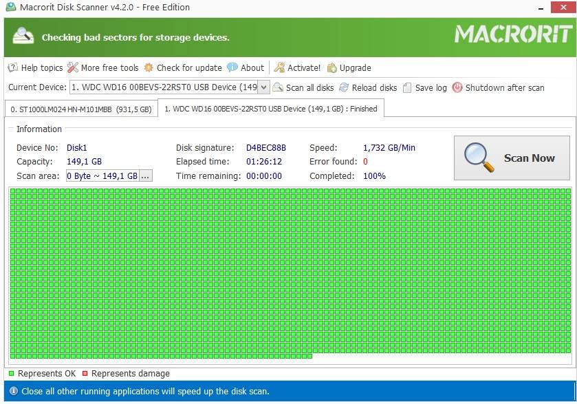

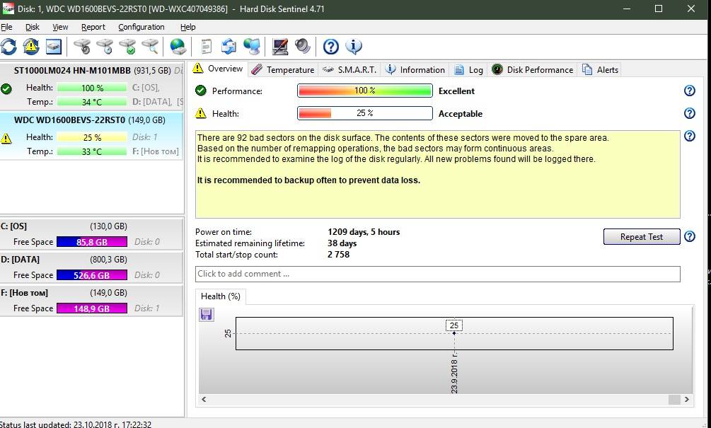

Някой може ли да ми обясни това.
Сентинела дава 25% здраве и 92 лоши сектора.
При сканиране няма нишо.
Бройката на лошите сектори е още твърде малка и те са преназначени т.е. заменени с други работещи (фабрично оставени за тази цел).
Така диска може да работи - минута, час, ден, месец, година ...
Ясно е, че всичко важно трябва да го имаш и другаде.
преди 4 минути, plamen_petrov_80 написа:
Благодаря. Ползвам го за флашка към един телевизор в момента.
Щом успява да го храни, ползвай докато работи.
Като го пълниш с нови файлове преглеждай как се движат бройките на проблемите.
Аз лично бих ползвал Crystal DiskInfo като RAW стойностите ги обърни в [DEC]. Най-лесно се помнят със снимка :) , но залепено умно листче на диска също става.

Добро утро.
Пробвах горното
