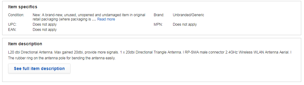

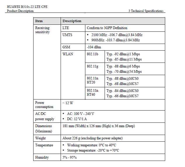

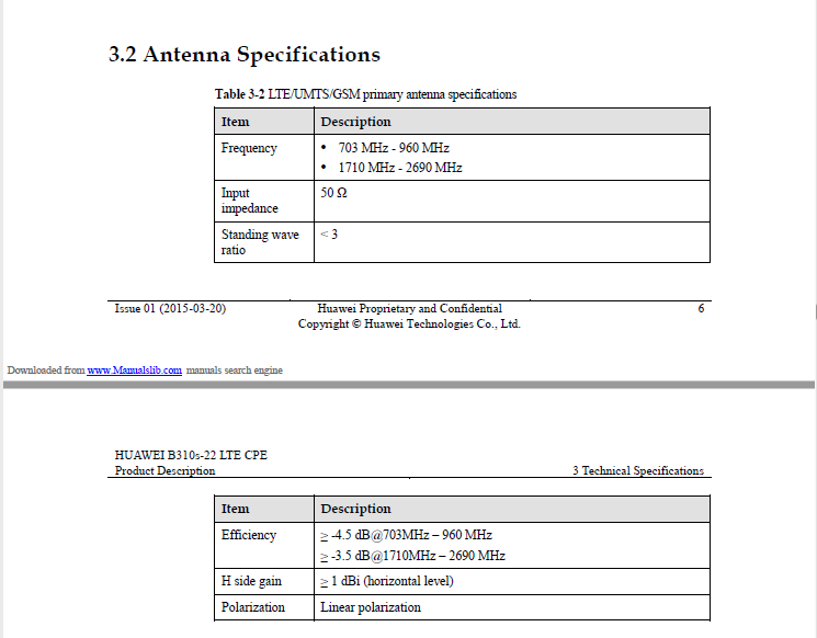

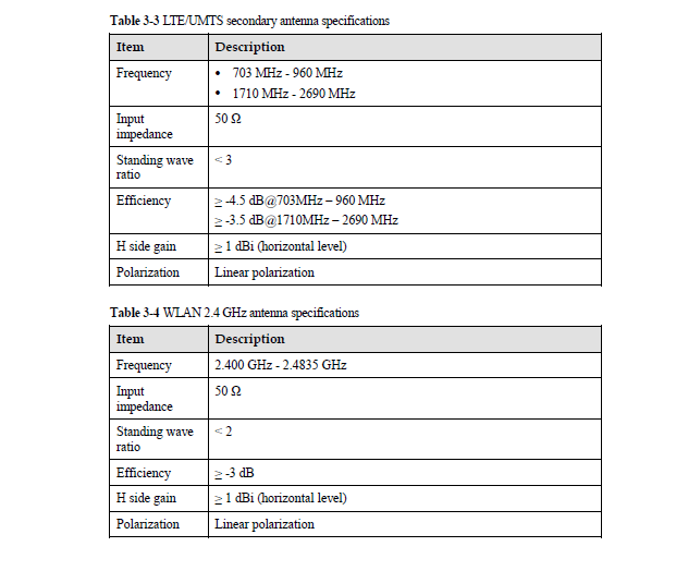

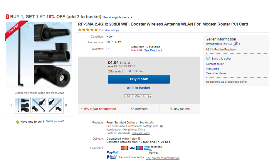

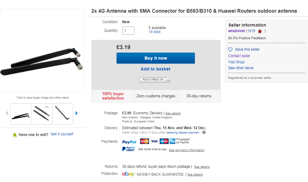

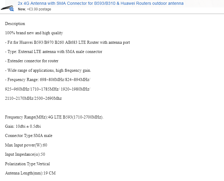

Здравейте,
Наскоро от Виваком ми предоставиха при сключване на договор това устройство.Засега нямам оплаквания.В нашия регион(община Елена) сигналът  4G не е силен(3 черти),но все пак в сравнение от преди,когато получавах интернет през телефонната линия,сега бързината стана 5-6 пъти по-голяма(до 3-4 Mbs-не се смейте).Най-силен сигнал получих когато поставих устройството на втория етаж(живеем в къща).Но сигналът към лаптопа стана доста слаб(едва 2 чертички).Проблемът,както и въпросът ми е следният:Това устройство ми го дадоха само с една антена,докато има порт и за втора.Че липсва втората антена разбрах по-късно.Говорих с господата и те ми казаха,че предоставят устройството само с една антена!?Разрових се в интернета(eBay и други места| и видях че продават много антени за рутери/модеми.Прилагам информация за моя рутер/модем
и на две обяви от eBay.Между другото търсех възможност да закупя антената от местния пазар,но не намерих нищо.Ако имате информация,споделете.И като специалисти,посъветвайте ме тези две антени стават ли или не. Благодаря.

Няма да имаш проблем ако закупиш такива антени.
