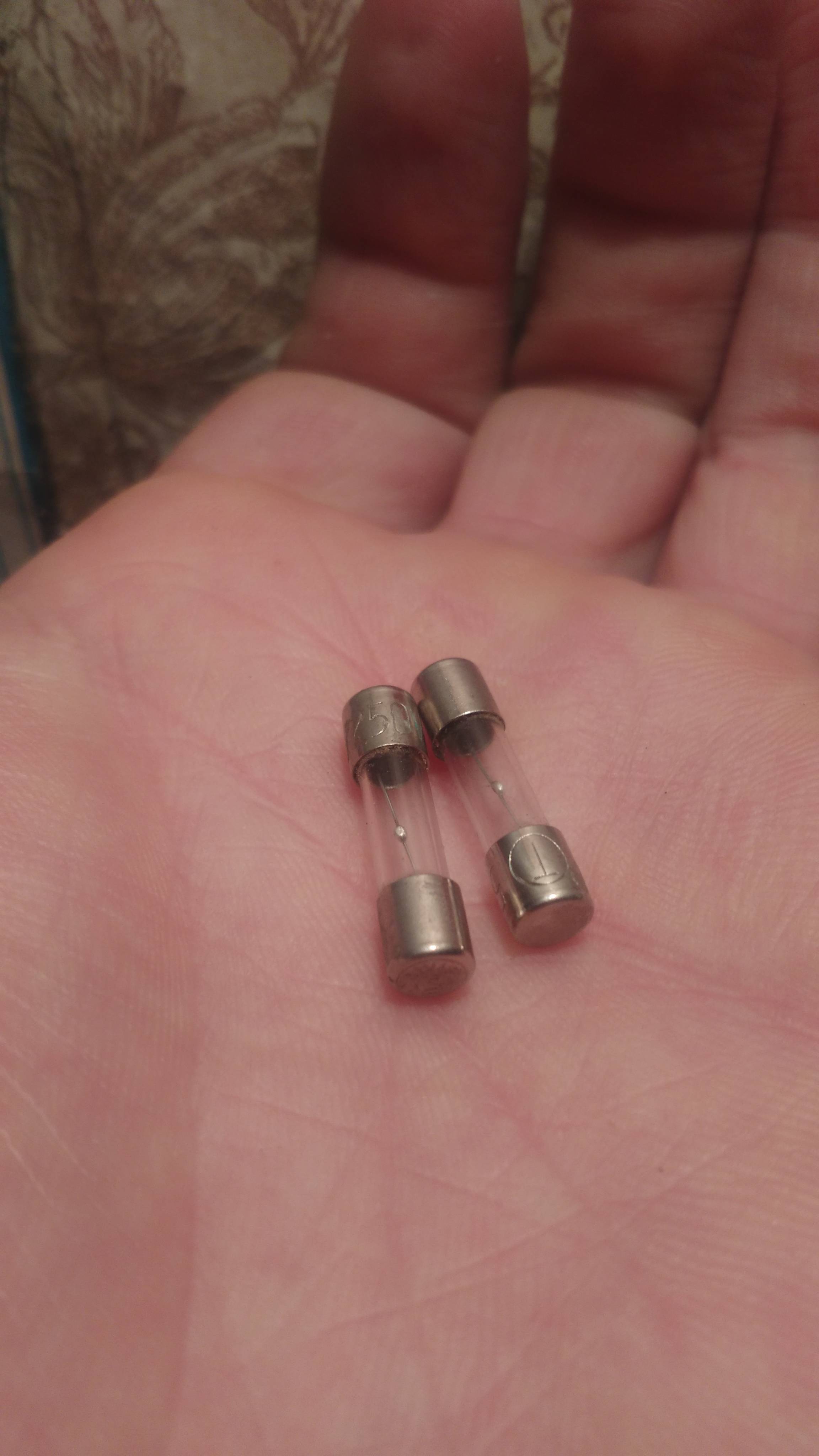

Именно. Но през него се захранва и управлението на релето със своята IS, è ne q poglednah kak se kazwa.
Ясно, но нали за да изгори е нужно късо, какво късо може да се получи в тази част точно, но пък знае ли човек.
  • Отговори 77
  • Прегледи 8,1k
Нали знаеш как е в електрониката. Тя не пита , а се прецаква понякога така, че може и да обърка този, който я ремонтира!Видимо са здрави поне за мен. сега погледни и другият от първата снимка. Той поне трябва да изглежда като тези, с малко топченце в средата на жичката.
Изглеждат здрави, виж ги срещу светлина за прекъсване.
преди 3 минути, Колев60 написа:
Абсолютно е така и съм имал не един и два такива случай затова казвам, знае ли се.
Абсолютно е така и съм имал не един и два такива случай затова казвам, зане ли се.
Аз изхождам от това, че са поставили бързодействащи предпазители и усилвателя не е ходил на ремон до този момент.

Да да, но да изгори иска яко късо, дори при дефект в краен транзистор пак ще останат здрави бушоните защото релето ще изключи.

Авторът на темата има ли мултимер /мултицет/, с който може да провери състоянието на предпазителите /бушончетата/? Знае ли как се мери съпротивление? Уредът се включва в режим измерване на активно съпротивление. Най-добре е бушончето да се извади и така да се мери.  При здраво бушонче показанието трябва да е близко до 0 -уредът ще покаже само съпротивлението на измерителните проводници ,свързани почти накъсо - някакви десети или стотни от ома.
Няма уред.
