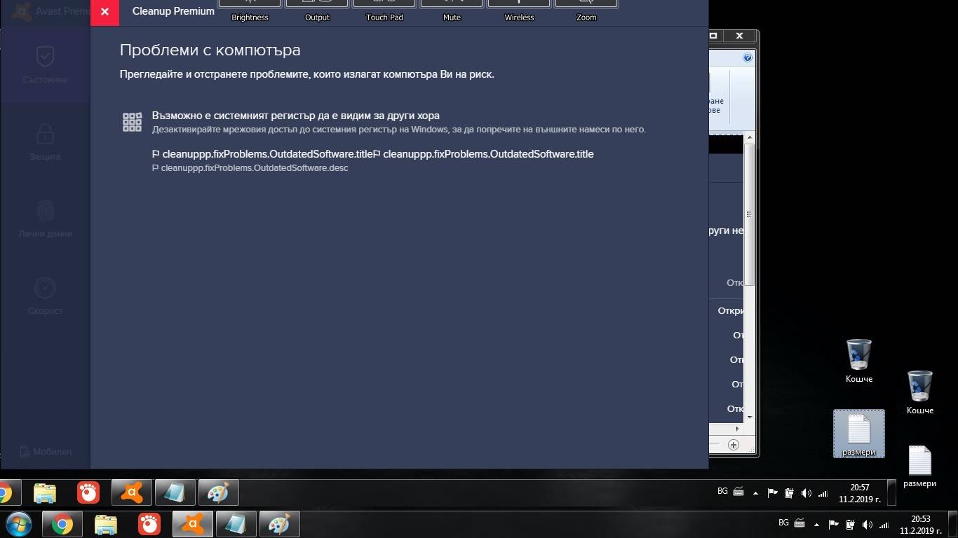

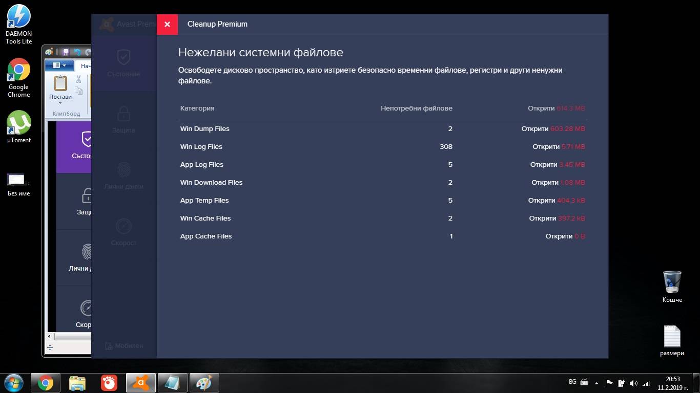

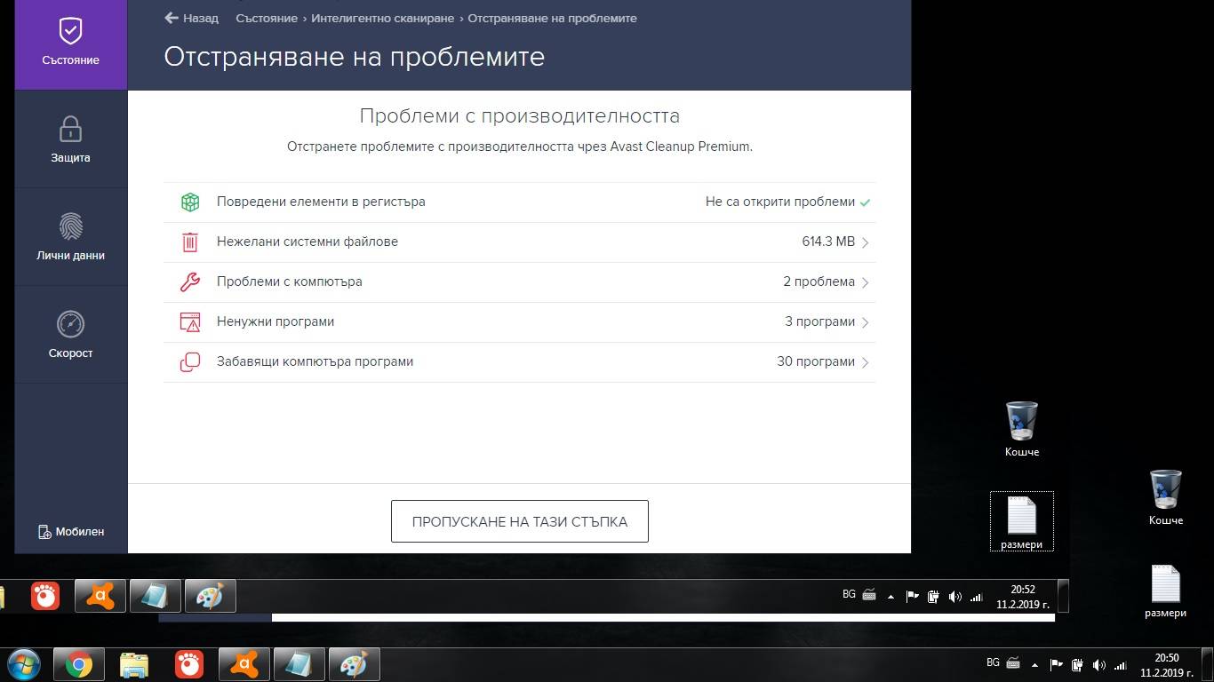

Сложи си 10-ка, без допълнителна антивирусна и внимавай къде натискаш. Колкото до намерените проблеми, замисли се реално дали са проблеми или просто "антивирусната" се опитва да оправдае съществуването си.

Мерси! Исках да попитам дали може да не се показват тези неща защото всеки път излизат и не е приятно, иначе не ми пречат „кой знае - колко".

И в предишният пост ти го казаха. Сложи си Windows 10 без допълнителна антивирусна. Ако идеята не ти харесва се примиряваш с подобни съобщения и не пускаш безсмислени теми.
