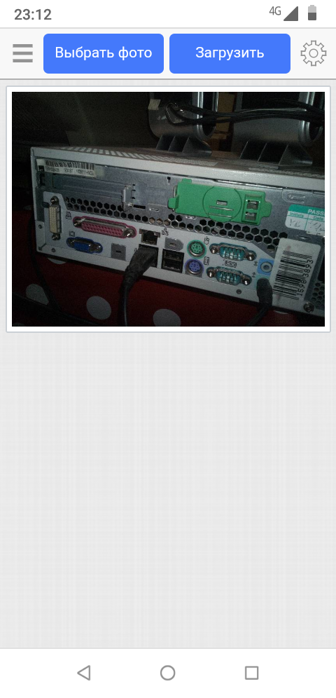

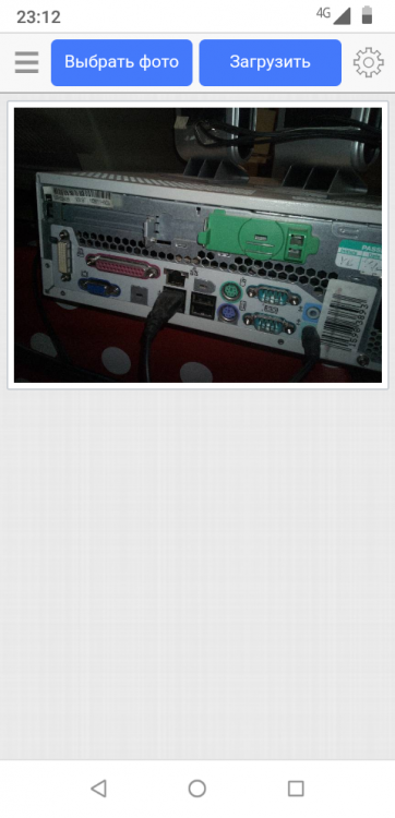

Имам друг компютър Fujitsu Siemens esprimo c5900. Виждам, че има много портове. Някой от тях не е ли dvi port. Снимка не може да се качи, защото била голям размер
на radikal.ru като я качиш и ни лепни тука линка
http://shop.itr.bg/product-74401/Компютри-Втора-Употреба--Fujitsu-Siemens-Esprimo-C5900-Intel-Celeron.htm
Ето по ясна снимка направо от сайта
Значи преходника, който съм поръчала ще стане да се свърже компа с телевизора

Да, само си вземи преходник или кабел DVI/HDMI, като гледай да е за DVI-D, че изхода ти е такъв:
https://nvidia.custhelp.com/app/answers/detail/a_id/221/~/difference-between-dvi-i-and-dvi-d
