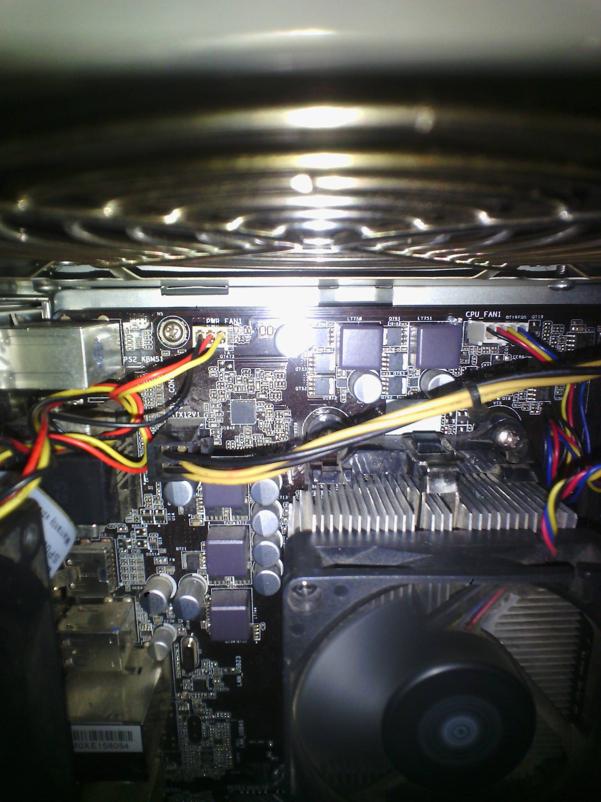

Допълнителен вентилатор за процесора.
Но от снимката си личи :)
Е, аз не съм толко' велик и си питам за физическо потвърждение.
преди 2 часа, DarkEdge написа:
Вентилаторът на процесора накъде върти - към охладителя или смучи от него?

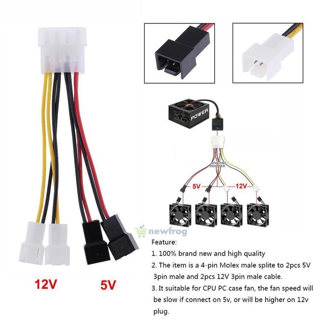

Духа към процесора, а този на кутията изкарва на вън,значи 3 пин не става да се върже с 4 пин ?
преди 31 минути, Hell's Engel написа:
Става, но няма да се регулира

Ако вържа черен с черен, червен с син, трябва ли да бягам за друго дъно ...или :eek:
И двата ми са на 12v, значи черен с черен и червен с жълт ? :cantbelieve:

Ей това синьото(ШИМ сигнал) ти липсва, за да ти регулира оборотите според температурата на процесора, както се регулира на неговия си вентилатор, понеже е 4-пинов. За това ти казвам, трябва ти 4-пинов вентилатор. Не че не можеш да купиш оня сплитер и да вържеш сегашните два вентилатора, просто онзи 3-пиновият ще си духа както той си знае, понеже няма как да се регулира(освен по напрежение, което е съвсем различно от твоята цел).
Ако изолираме примерно жълтия, и вържа само черния към черен и червения на 3 пиновия с синия на 4 пиновия няма ли да върти със същите обороти като този на процесора?
Педи време имах едно старо HP беше с 3 пина на процесора черен червен и жълт,  и му вързах допълнителен само с 2 пина, черен и червен, към черен и червен на процесора и се получи, когато нямаше натоварване и двата въртяха на минимални обороти, и не е имало никакъв проблем в продължение на 3 години.
Не че нямам 10 кинта за вентилатор но имам много в излишък 3 пинови лагерни запазени и се чудя кво да ги правя.
С два 4 пинови вентилатора ще трябва сигналът от единият вентилатор да не се закача, за да няма колизии. И двата вентилатора да се управляват по сигнала от другия вентилатор. Т.е. силно пожелателно е да са еднакви

Аз така си го купих в комплект нов преди 3 год, обаче още тогава ми направи впечатление, че с това видео при големи натоварвания яко ще пече, но не съм мислил че ще дойде и това време, мисля да сложа вентилатор само отзад на кутията, защото с него температурите падат с 30 градуса, при 10 минутни бенчмаркове furmark и стрестеста на аида, процесорите на компа и видеото, не минават 55-70градуса, а без него за секунди стигат 75 и спирам теста, не ми се рискува да видя до къде ще стигне температурата, просто вентилаторчето върши страхотна работа но когато не се натоварва температурите падат под 30, и остава само шума от него, за това мислех да измисля нещо ама май те отдавна са го измислили, просто преди да свърша нещо като хората съм свикнал да се правя на Майкъл Фарадей
