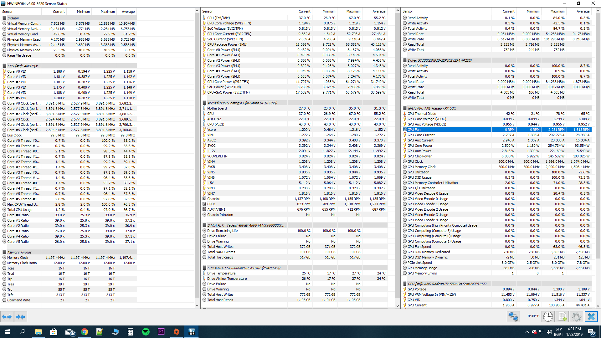

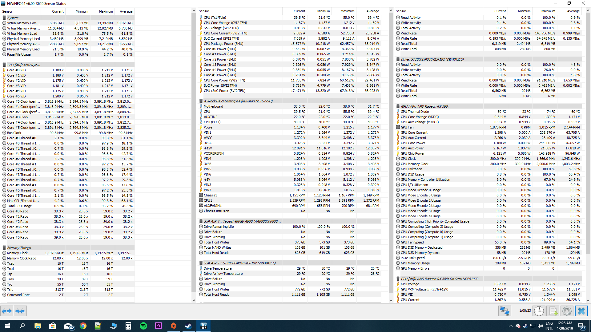

Ето температурите с 2 допълнителни венталатора на кутията. Мисля, че така нещата изглеждат по-добре.
Аз продължавам да недоумявам . Значи склонен си пазиш перките да не се разсипят по бързо , за сметка на ядрото , което се пече здраво. За пореден път ти пиша. Очевидно е ,че картата ти е много гореща. 63% вентилатор при 78градуса , това са сток настройките от самия биос на картата  .  Вземи сложи една по агресивна fan-Крива и ще свалиш градусите с около 10 на долу за сметка на 20% по високи обороти на перките .  Какво ги пазите тея вентилатори все едно са златни ?

Да, не се сетих изобщо, че тя се ползва и за стоковия охладител, беше паднала долу като го махнах и не я видях. Махнах задния капак и я видях. Та вече след всички ъпгрейди, два допълнителни вентилатора и новия охладител на процесора, по агресивна фан крива на вентилаторите на видеокартата това е крайния резултат. Както каза колегата по-горе наистина волтажа на картата е доста голям, не знам колко трябва да е нормално(прочетох, че 1,15 волта), а на последния тест стигна 1,3.

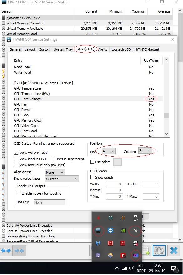

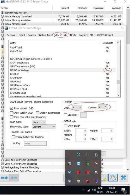

Riva tuner-a  се стартира минимизиран долу в систем трея, заедно с MSI AB. Влизаш в HWINFO (също го минимизираш) - Settings -OSD (RTSS) . Задаваш  на GPU core voltage - yes и избираш на кой ред и коя колона да е подреден на екрана по време на игра. (Слагаш тикче не а Show value in OSD).
