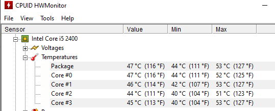

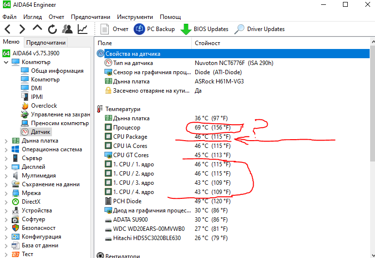

Здравейте, ако няма против колегата да използвам темата му да попитам и аз за да не правя излишно нова подобна. Имам инсталирана Аида64 и ми направи впечатление разликата в температурите, които ми показва датчика... Коя е вярната температура, общата, тази която е процесор пакидж или да си гледам температурата на отделните ядра? CPUID HWMonitor ми показва само пакидж и на ядрата ...
Благодаря предварително.
Аз не видях информация за процесора, само за дъното, но не съм търсил какво е точно. За нови процесори може да даде грешна информация, ако е по-стара версия - примерно за моя Ryzen 1600 даваше някакви много високи стойности за температурите, след обновяване се оправи. Проблема може да е и повреден датчик на дънната платка, все пак хардуера е доста стар. Затова искам и трето мнение - от още един софтуер.
@jiktak70 в BIOS какви са температурите? Под товар - примерно стрес теста на aida64, cinebench или някакъв подобен софтуер, който товари процесора на максимум? Кога за последно е правена профилактика на хардуера и какво е охлаждането? Реално ако температурите на ядрата са в нормата, аз не бих се притеснявал.

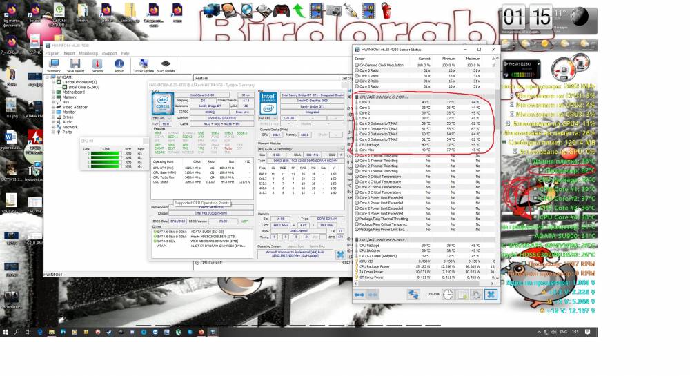

Това е от третата страна с hwinfo. Не знам какво общо има това със "стария" хардуер, подигравка ли беше или ..? Не смятам, че това е от значение, попитах само за Аидата защо дава така една от температурите при условие, че на ядрата е доста по-ниска ... Ще си гледам на ядрата и не мисля да се задълбочавам ... Пастата е на няколко месеца, правена е профилактика, охлаждането не е стоковото, а по-мощно ...
По-надолу, където е дънната платка, има ли пак температура на CPU? Това температури под товар ли са? Пуска ли тестове, както ти казах?
Hwinfo до колкото виждам е работило около 2 минути. Силно се съмнявам , че е пускал някакъв тест.

Колеги, не съм пускал тестове, просто попитах защото показаната температура в Аида за процесор се различава от другата за процесор пакидж и по отделно за ядрата, това е ...  Стига сте се вкарвали във филми, ще тествам със стрес тестовете като ми остане време и ще питам ако има проблеми. Благодаря за отговорите и мненията. Лека вечер от мен.
@jiktak70 Пускаш тест и гледаш честотите на процесора. Ако тротва или директно машината се рестартира, значи имаш проблем. :D  Започваш с чистене на охладителя и смяна на термопастата. Ако и тогава има прегряване/рестартиране, разбирай, че нещо между капачката и самия процесор не е наред и целият процесор е за смяна.
Ако честотите са стабилни и няма аномалии - грешно отчитане - случва се, просто го преглъщаш и продължаваш напред.

Това е грешка в алгоритмите на Аида64. Изтегли по-нова версия на програмата. Инак разликата в температурата на отделните ядра е в норма и нямаш проблем с кристал - капачка. Всичко изглежда ОК.
