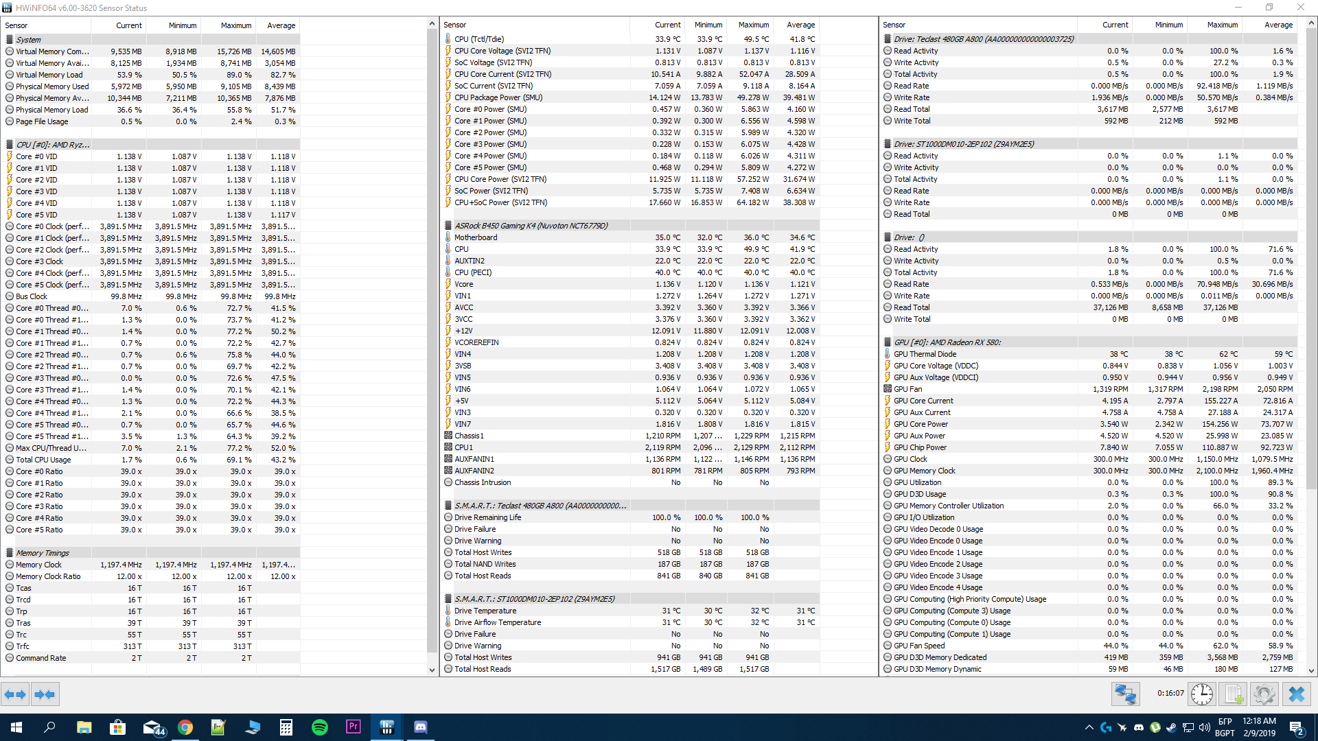

Днеска ми се обадиха от ем*г за видеокартата, и реших да я заменя със същата. Не знам вече как да подходя към нея, ако са високи температурите и волтажа просто ще я изчакам пак да изгори и ще искам да ми върнат парите. Не знам вече как да постъпя, защото и сега ми предлагат да ми върнат парите, но за 400лв. няма да намеря същата производителност, освен ако не говорим за втора употреба, но искам всичко да си е ново.

Закачи картата на друг компютър и виж дали пак е така волтажа. Тези карти не са ли с двоен BIOS, ако можеш пробвай с втория какво ще е положението. Дъното няма ли опция за регулиране на волтажа към PCI-E слота или това зависи от картата, не съм правил такива експерименти?
Днеска ще я пробвам на друг компютър да видим дали пак ще държи висок волтаж. Иначе пробвах втория биос, разлика няма. Мисля, че няма опция за регулация на волтажа към PCI-E слота.
Сещам се  веднъж имах случай след ъпдейт на драйвера картата да ми държи по-висок волтаж на идъл  . Защо не опиташ да изтриеш всички налични видео драйвери с DDU . След рестарт качи нова инсталация на последната версия драйвери от АМД. Виж в GPU-Z дали волтажа също достига до такива стойности . Няма логика 1050ti да работи на нормален волтаж , а АМД не .
Задължително тествай картата на друг компютър. За всеки случай дай настройките в биоса на дъното под дефолт , макар че там няма как да въздействаш на волтажа на картата.
едит: 1.238V ли пише че е достигала картата максимално, че не виждам добре ?  Ако това е максималния волтаж значи всичко е наред. Казах ти ,че до 1.24V не е проблем пиково да достига. 1,29-1.3 вече е друга бира.

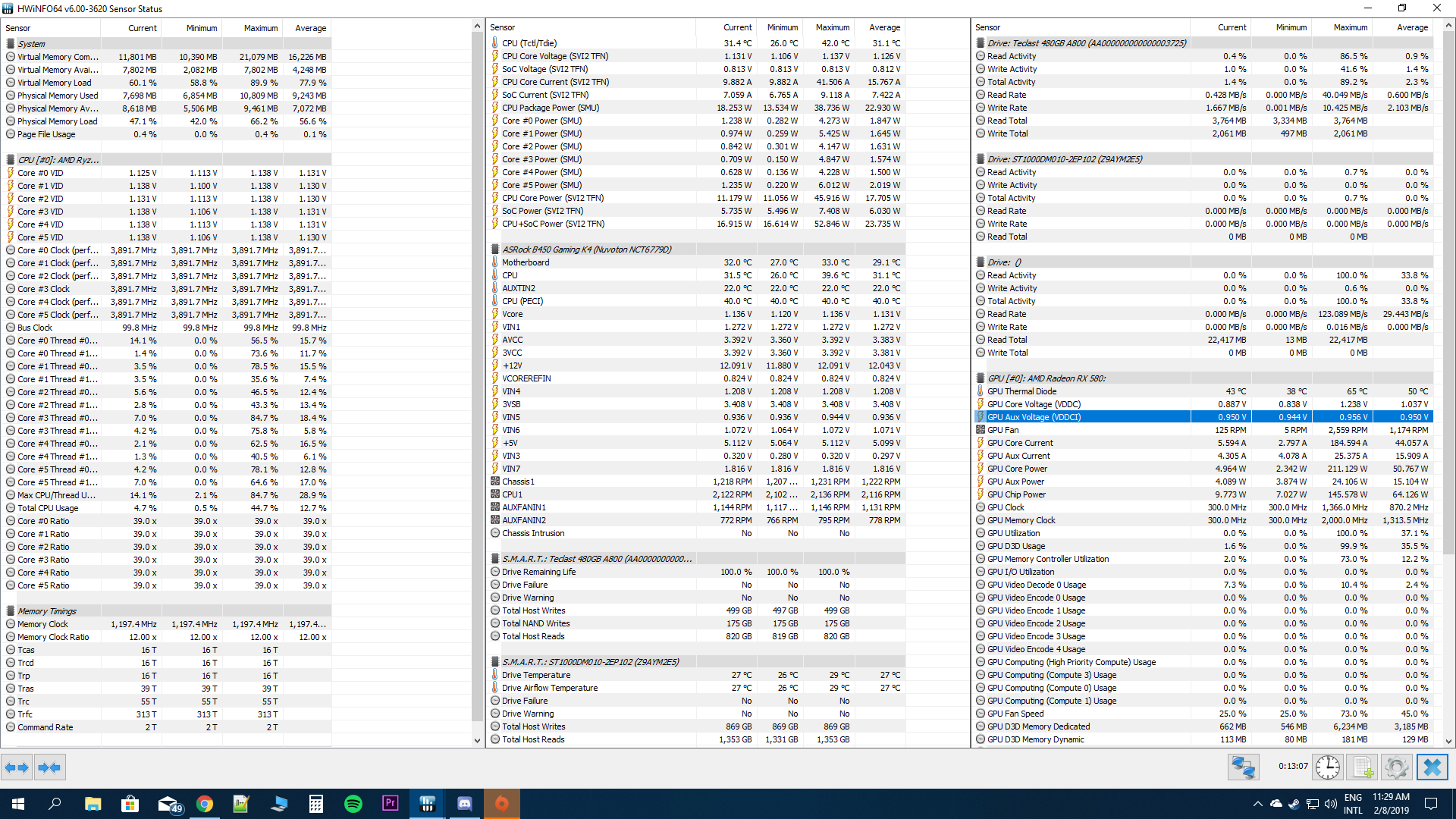

Не е включена на боост и даже още мога да сваля напрежението. По принцип при State 7 e 1150mV(1340Mhz)
Пусни един шот от hwinfo по време/след на гейминг , ако не е проблем. Може и GPu-Z   . Нека видим какви стойности ще отчетат. При мен XFX-a и Гигагбайта ми държаха 1.15V почти постоянно под товар , но моментно (макар за част от секундата и двете вдигаха до 1.21-.1.22V ). Toва на око не може да се хване лесно , дори с мониторинг  по време на гейминг (riva tuner) , но не значи че не достига за кратко до този волтаж. При по старите R9 290/X ми стигаше пиково до 1.241V , дори имаше една бройка и 1.25, но при нея сменяхме биоса понеже gpu-то беше почнало да деградира и създаваше проблеми.
1.17V максимални но на автоматични настройки...Само, че на тая карта успешно се сваля напрежението до 1.13V при State 7 1340Mhz
Твоята карта е "пушка" , изцяло в норма . Само за статистиката , твоя модел какъв е ? Интересна е разликата от близо 100W в показанията на GPU core power между двете карти. (освен едната програма да не отчита коректно?)  Ще е добре още някой колега с rx 580 (или поне 480) да сподели как са волтажите и про него .  На автора на темата му остава единствено да качи новата карта на друго PC и да сподели какво е положението.  Съвета ми да изтрие с DDU драйвера и да качи нова (за всеки случай) си остава .
едит:  Към автора: Обещавам да се свържа с един познат , който има доста бройки rx 580 (използва ги за майнинг) и да пробваме някоя от неговите карти как се държи на сток настройки . Ще споделя до няколко часа какъв е резултата.
Sapphire RX580 Nitro+ e модела на картата...Нормално е да има такава разлика в Core Power понеже неговата карта стига асбурдни напрежения за сток честота.
Сега се заиграх малко с MSI Afterburner-a и успях да я смъкна на 1,150 волта на стабилни 1366mhz и 2100mhz на паметта. Конпумацията падна до 197 вата, а температурите 65 градуса с къстъм фан каривата, която пепи ми каза няколко поста назад. Мисля, че е оптимален резултат.
