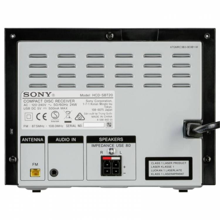

Здравейте, моля за съдействие относно свързване на смарт тв и аудио система.
Телевизорът е
https://www.samsung.com/bg/tvs/uhdtv-nu7092/UE43NU7092UXXH/
Уредбата е
https://www.sony.bg/electronics/hi-fi-sistemi/cmt-s20-cmt-s20b
Телевизорът има само digital audio out, а уредбата само вход за 3.4мм жак.
Как мога да свържа двете?
Трябва ти някакъв евтин конвертор с оптичен и коаксиален вход и аналогов изход.
Примерно нещо ей такова:
https://www.amazon.com/dp/B015H86NG4/ref=sspa_dk_detail_0?psc=1&pd_rd_i=B015H86NG4&pd_rd_w=76Axd&pf_rd_p=2bd81721-c115-4b8d-93a3-2ecd17466ded&pd_rd_wg=pbP8u&pf_rd_r=ZG50W1EYQ3P3FVB919PF&pd_rd_r=0a943c58-2a14-11e9-8cf5-099d92ac0fc2
WH000409-1-noneimg.jpg&d=8de5b7dd37f7b9cmusou-digital-optical-converter-adapter_81G+VCMbJoL._SX466_.jpg
Може да се наложи да си купиш още едно кабелче - 2 чинча-стерео минижак
Ей такова:
Трябва да вземете конвертор SPDIF (оптичен) към 2RCA.
След това купувате кабел 3.5 мм към 2RCA. И сте готови.
Например:
https://www.electronics.bg/product_info.php?products_id=21009990
В този конвертор има вкл. оптичен кабел.
Имайте в предвид, че някой конвертори не използват захранващ адаптер, а се захранват от USB.
Тези конвертори обикновено вървят в комплект с адаптор, но у нас българите са ги пипнали, като са махнали адаптора от окомплектовката и на негово място са сложили някакъв недодялан USB кабел с не добре изолирана, от най-първобитните захранващи букси, с която има голяма вероятност при включването й да направите късо и да си изгорите USB порта на телевизора. Конверторите с USB захранване обикновено са със стандартен микро USB порт като на телефоните. Освен това с този кабел се нарушава галваничната връзка между телевизора и аудио системата, тъй като оптичният кабел е електрически непроводим. Все пак потърсете си нещо по-качествено от тези евтинии и задължително включвайте кабелите при изключени от контакта устройства, както и да ги вържете със свински опашки да не може повече да се пипат. Затова избягвам да давам препоръки. И като получите комплекта, изхвърлете онзи кабел и си купете от този тип:
