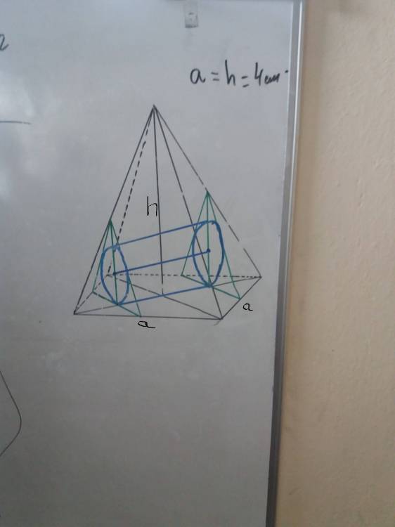

Може ли някой да ми помогне с задачата.
условието на задачата е а=h=4cm,
търси се какъв е размерът на цилиндъра ако обемът е максимален.
51710756_236472797290648_1384237267664502784_n.thumb.jpg.9c6992e616d3a42abad5abdd07d3e6a5.jpg
А за какъв размер на цилиндър става на въпрос? Търси се неговата височина, лице или....? Най-добре е да се напише условието на цялата задача, защото не е само това.
това е като условие което ми дадоха а=h=4cm  и да се намери какви са размерите на цилиндъра ако обема е максимален. сигурно предвид размери се има обемът на цилиндъра
Обемът на кое - На пирамидата или на цилиндъра? Въобще не се знае колко е ъгъла на ромба, който е основа на пирамидата и какво значи максимален обем?

Ти хубаво си дал връзка, но условието е непълно. Аз съм решавал такива задачи и такава ми е и първата специалност. Затова искам от постващия да напише или да намери цялото условие.
Основата ABCD на четириъгълна пирамида е квадрат със страна а. В пирамидата е вписан прав кръгов цилиндър (долната основа на цилиндъра лежи в основата на пирамидата, а горната му основа се допира до всяка една от околните стени на пирамидата) .
a=h=4cm.
Да се намери обемът на цилиндъра, на който лицето на околната повърхнина е максимално.
задачата е нещо подобно на това.

Ако това е условието на задачата, то чертежа, който си дал в първия си пост не е верен! По условие цилиндърът е разположен вертикално в пирамидата (обърни внимание на термините Долна Основа, която на всичкото отгоре лежи върху основата на пирамидата и Горна Основа), а ти си ни нарисувал легнал цилиндър, чиято образувателна лежи на основата на пирамидата. Въобще, пълен бардак...
