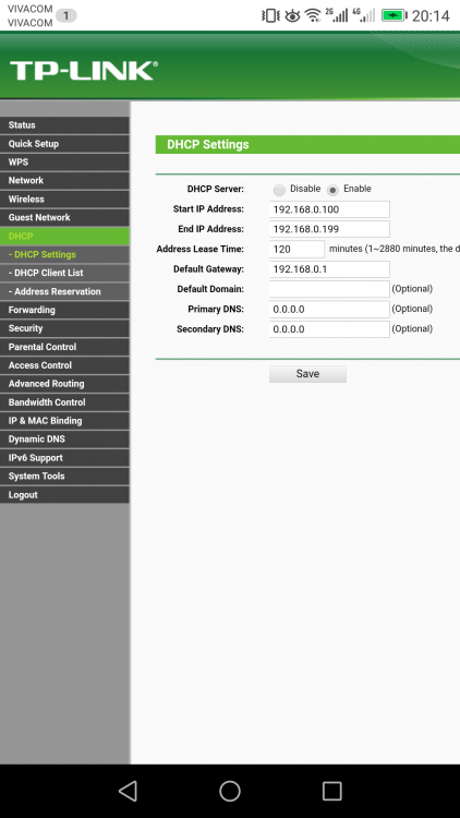

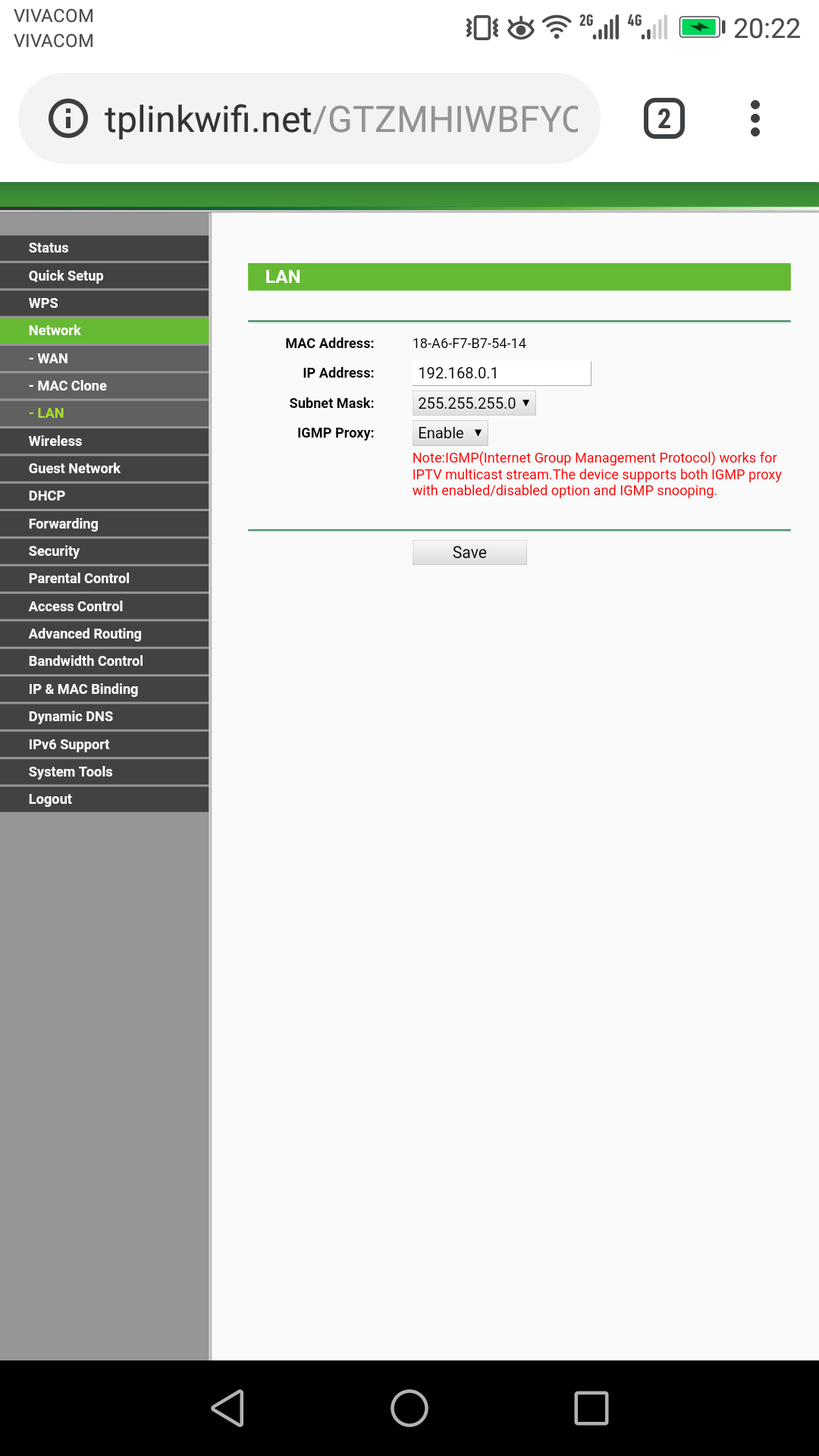

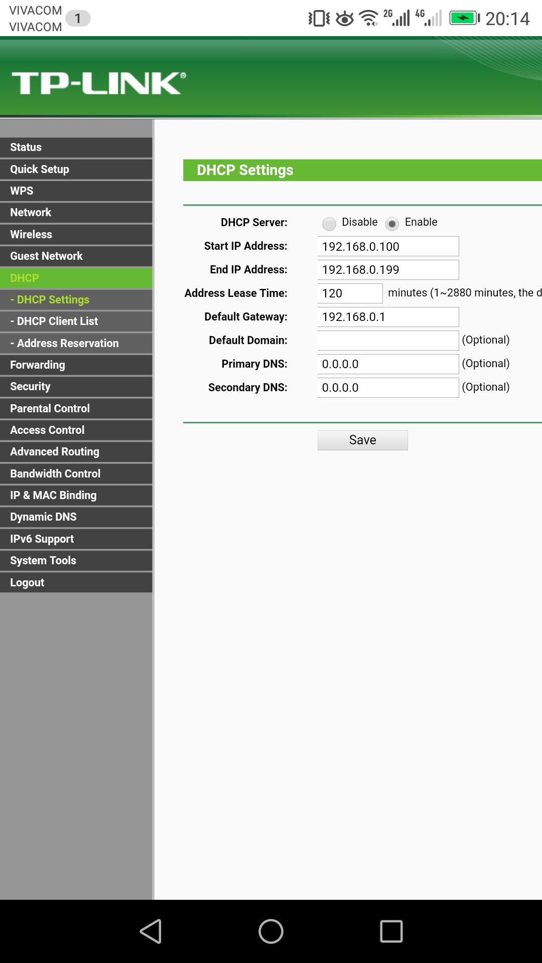

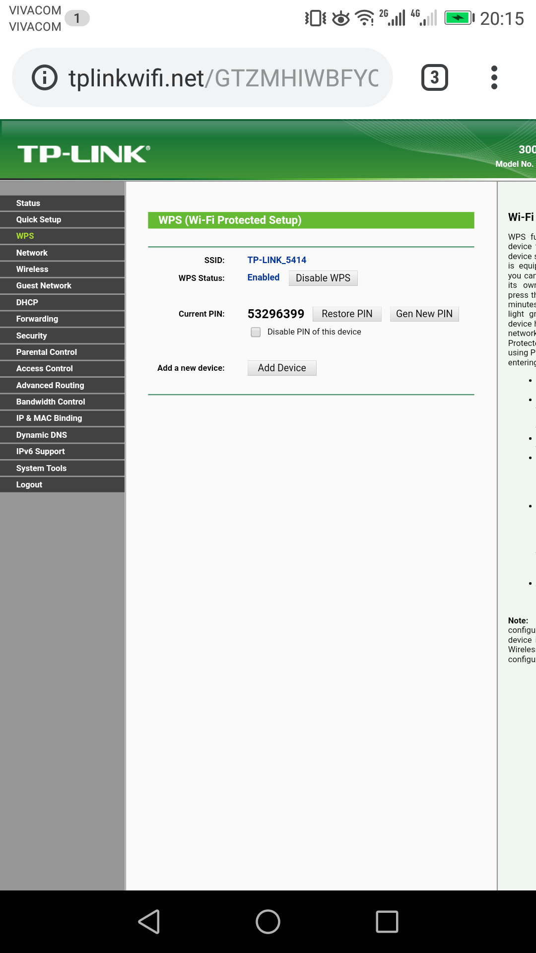

Включи кабела между компютъра и рутера във LAN порта. Отвори Google и напиши в адресната лента така:    192.168.0.1 Кликни за зареждане на страницата и трябва да ти се покажи такава картинка: Рутера нов ли е или втора употреба? Ако 2 втора употреба са сменени  името и паролата(предполагам). Ако е нов,  клик на зеленото прозорче под админ и парола. Вече ще ти се отвори менюто на рутера и вляво са всички действия, които можеш да извършваш с него (редактиране) Кабела към втория рутер във VLAN порта му. ) погледни и третата снимка. Понеже  съм тук с двубандов, всичко е малко по вече. Това да не те притеснява. Там , където е написано за 2,4 гигахерца, вляво, кликни на това меню и се отварят настройките за WI-FI свързаност - ник, парола, канал(или автоматично), криптиране и т.н. Ти трябва да си кръстиш мрежата с ник - пишеш го в първото поле, задаваш парола  - във следващото, криптиране - желателно е да избереш  VPA2, канал  (направи го автоматично) Накрая запиши информацията в рутера, както се изисква. Сега разкачи двете устройства и закачи втория рутер във  един от портовете на първия. Кабела между двата  закачи във VLAN порта на втория( той е малко отделен от другите 4) Отвори телефона и избери нова мрежа. Задай и ник и парола каквито си написала за новия рутер. След кратко сканиране, мрежата ти трябва да е видна и да имаш интернет на телефона. Гледал съм да ти напиша най краткия и лесен начин и съм го отработил в момента в къщи. Действа, без никакви проблеми.

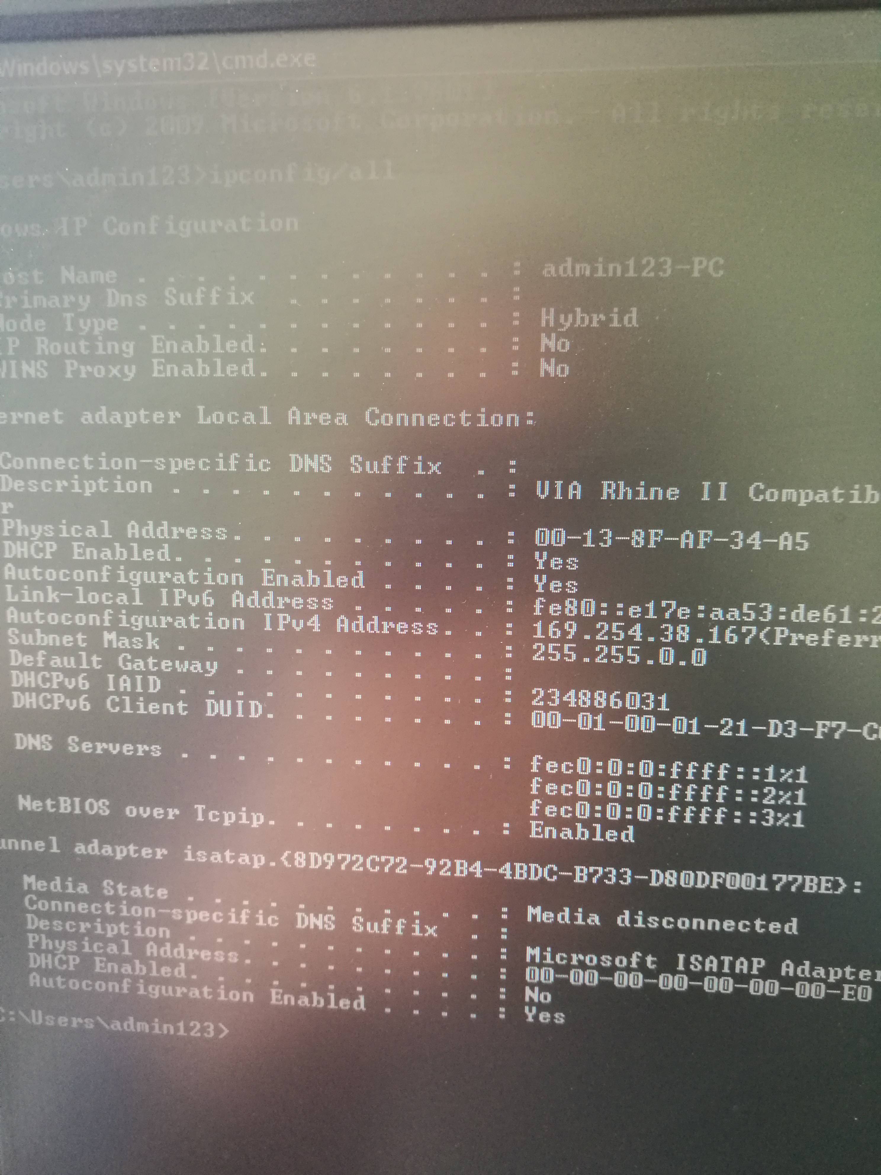

Я виж, като свържеш рутера и компа с LAN кабела, какво IP получава мрежовата карта на компа? Трябва да е от 192.168.0.х мрежата - нещо от вида: 192.168.2 (или 3,4.....)
Случвало ми се е, на тъплинк, след ресет, да не активира DHCP сървъра - не знам по каква причина. Решението е, да се набие ръчно IP/Mask на мрежовата карта

Как да видя какво ИП получава?
В конзолата (command prompt):
ipconfig/all
Там виж информацията за Ethernet adapter LAN
А това е когато свържа двата рутера с кабела:
http://prikachi.com/images.php?images/376/9535376r.jpg

преди 8 минути, Никол Иванова написа:
Е как искаш да достъпиш рутера в мрежа 192.168.х.х..., като мрежовата ти карта е в съвсем друга мрежа?

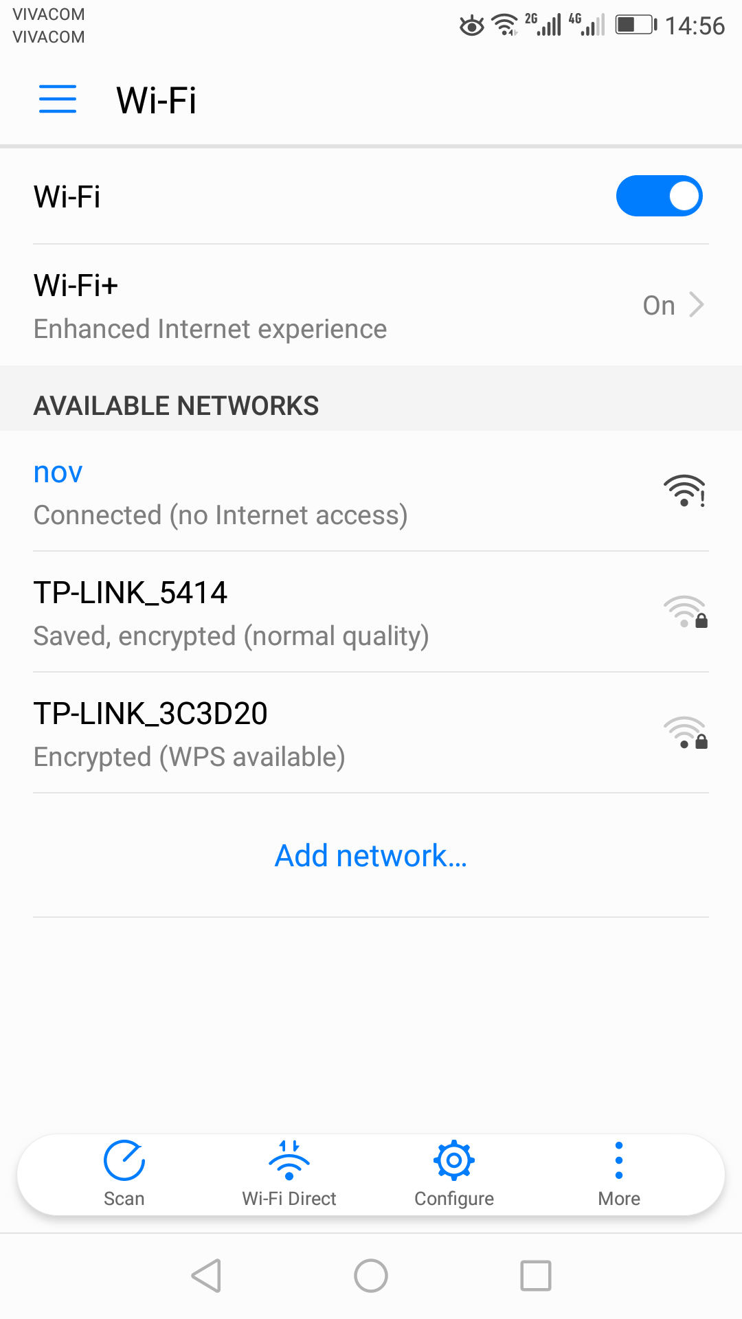

преди 28 минути, Никол Иванова написа:

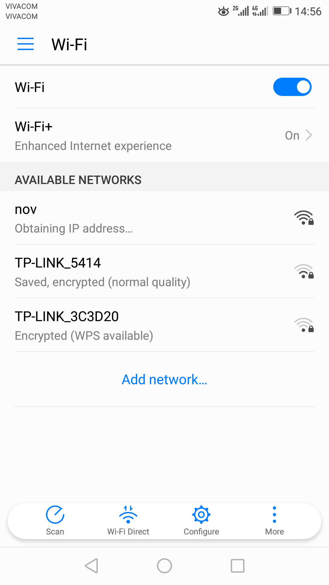

Направих всичко това и не се получава. Зададох име и парола за безжичната свързаност - не мога да се свържа.
Дори на компютъра вече нямам интернет когато всичко е свързано.

А върна ли мрежовата карта на автоматични настройки! Включен ли е DHCP на втория рутер в момента и как са свързани двата рутера?

преди 29 минути, Никол Иванова написа:
Нещо не е направено както трябва - погледни каналите и криптирането!
