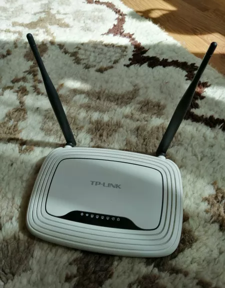

искам да прекарам интернет в едно друго помещение което е на 10-15 м от рутера (като на снимката).

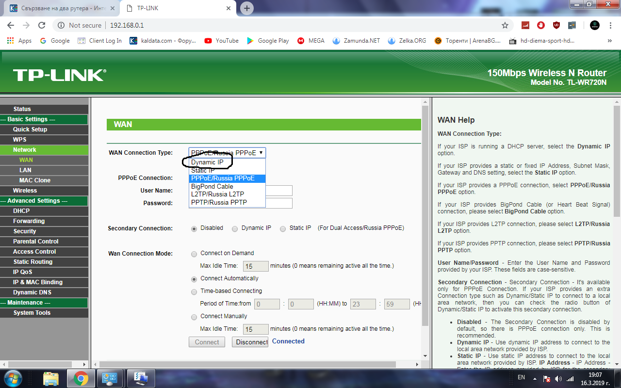

В настройките на рутера в категория network  намирате WAN Connection Type и избирате dynamic ip.

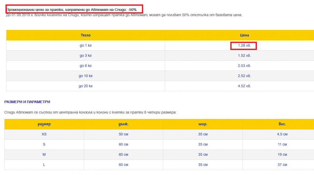

Между другото доставката не е 5-6 лв, а 2-3.

И понеже е форум и трябва да си помагаме, заповядайте малко информация :)

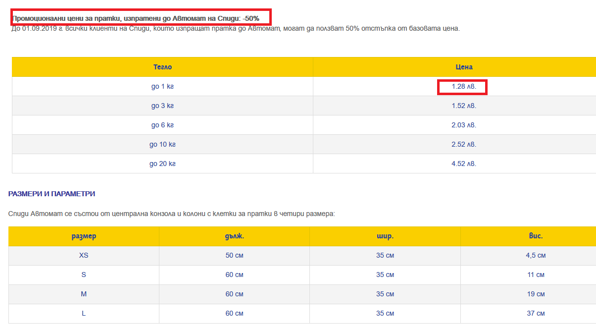

Аз изрично написах, че може и да има. Благодаря за инфото. Същественото в темата Ви беше дали кабелът ще Ви свърши работа и дали рутер от този тип, който сте посочила, е добре да ползвате, а не колко е доставката.
