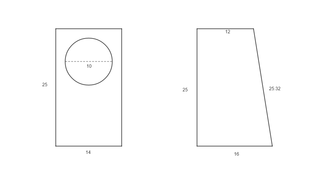

Здравейте!
Снощи драснах една скица на колоните. Така добре ли са? (Благодаря много на @AGD и @Белгиеца за предложенията)
А относно целта на проекта: Целта е да си направя нещо, ей така за спорта. От колони за 3 лева и усилвател за 20 няма как да очаквам чудеса като звук :D

Всички високоговорители с диаметър 4" или по-малки са широколентови. Басовите са над 5", а автоговорителите с този малък размер са направени двулентови с полипропиленова мембрана, защото са подложени на сурови климатични и химически условия, на които един широколентов високоговорител с хартиена мембрана не би издържал, макар че се поставят и такива фабрично в автомобилите. Така че за домашна колона е по-добре да си сложите широколентови, много добър е българският високоговорител ВК07240, който е с честотна лента 80-16000Hz. Този високоговорител свири задоволително и няма нужда от добавяне на високочестотен говорител, тъй като самият широколентов покрива тези изисквания. Аз съм си сглобил такива тонколони и свирят много добре, още по-добри и с по-широка честотна лента са високоговорителите на Visaton. Външните размери на кутията са 25x14,5x14,5cm с плочи МДФ 8мм.
http://vissokogovoriteli.bg/products/VK-07240_340.htm
