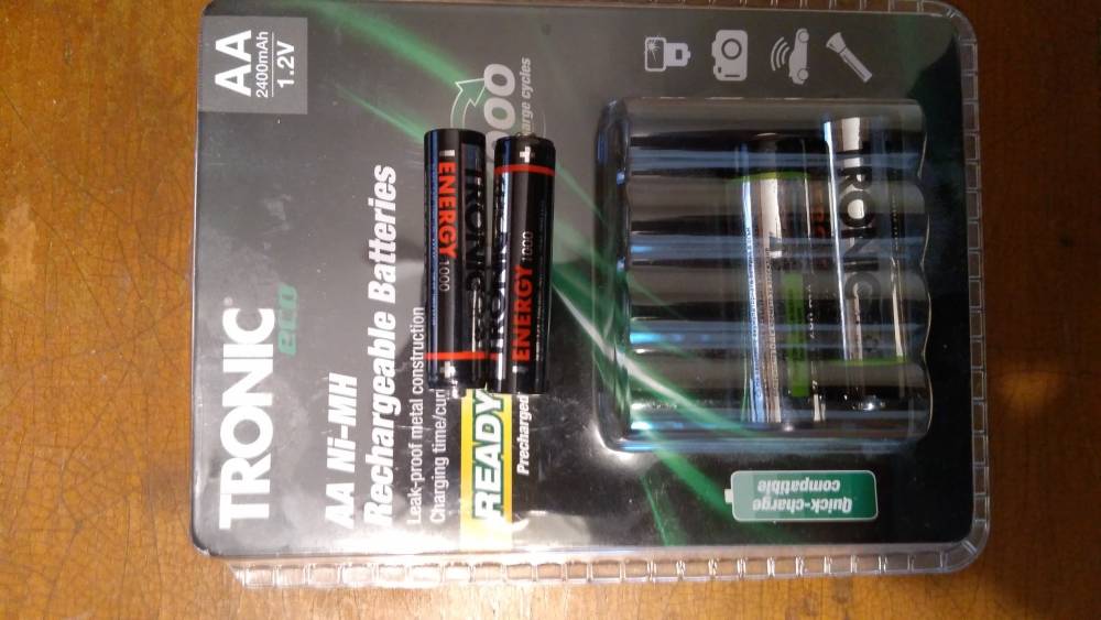

Набавям си ги от Lidl, (като ги пуснат), 4батерии AA или AAA за 8 лв. Те са с капацитет 2400, 2500 mah за AA батерийка. При AAA, капацитета е по малък.

преди 4 часа, oic написа:
Това са Лидълските.Малките са 1000ма/ч., големите 2400ма/ч.
