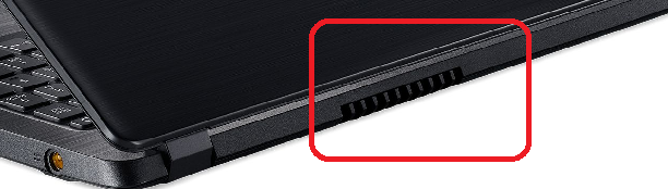

Имам проблем с новия си лап топ. Той е с ъпгрейд - 16ГБ, 1ТБ HDD и 1ТБ SSD (където и в ссд ми е записана OS - windows 10). Моделът е този: Acer Aspire 5 A515-52G, с Intel Core i7-8565U. Проблемът е, че от време навреме, като стартирам повечко програми /особено Firefox - при гледане на клипове;; и uТорент /при теглене на файлове /последния, при който наистина ми "ускори" беше 11ГБ със скорост около 5-6мб в секунда, записан в ХДД//, или пък ако си пусна някакъв филм онлайн от тези сайтове с многото изскачащи прозорци и реклами/, вентилаторчето, което съм оградила на снимката, започва изведнъж да ускорява супер много /под ускорява имам предвид да издава шум и доближавайки си ръката, направо се усеща как стабилно издухва топъл ѝвъздух/, направо става като вентилатор, и малко или много това ме дразни. Та дори стария ми не издаваше почти никакъв звук, а този е с далеч по-стабилни параметри и съответно цена. Бях чела, че мога да направя някаква диагностика с програма относно загряването на компютъра като градуси, но не знам коя е точно.
Да не говорим, че и в тази част се чува нещо като "жужене", все едно има някакво малко камъче, което се върти, не знам как по-точно да го обясня....
Ето дори сега като ви пиша, съм отворила Мозила, пейнт, и някаква папка и пак има някакво увеличаване на шума, като това се случва от време-навреме.

Имам по-стария 51G с и5-8250. Писюра от който го купих за няколко месеца беше успял да му задръсти радиатора с вълна. Виждаш и на твоята машина има отвори на долния капак от които смуче боклук особенно при любимото ви търкаляне по леглата и диваните  с лаптопа. Да не говорим че "краката" са доста ниски и дори и на твърда равна повърхност отдолу не остава много място, камоли да го пльоснеш на нещо меко и да запушиш всичко. "Новия ми лаптоп" не казваш на колко точно време е  - пък и не се знае как е ползван и дали не е вече за чистене (при все че стабилното издухване на топъл въздух е добър знак че не е запушено. Ама и всеки си има свои представи за стабилно духане.)

Ето характеристиките. На 10 дни е лаптопа, ! Същинският проблем (този и заради който отворих тази тема) е, че както лаптопът не издава абсолютно никакъв шум (рекордно тих), изведнъж започва мощно охлаждане, съпроводено от шум и топлина, понякога и когато няма нищо отворено, а си стои само на Десктоп. Не го търкалям по леглата и диваните ... Предишният ми компютър /HP 250/, който е далеч по-примитивен като характеристики, въобще нямаше никакъв шум, работеше си съвсем тихо и равномерно. Нямам проблеми с това, казвате, че охлаждането е нормално, но така просто дразни, изведнъж като почне, все едно пускам някакво турбо, а дефакто съм си отворила хром, или гледам нещо в ютуб....
