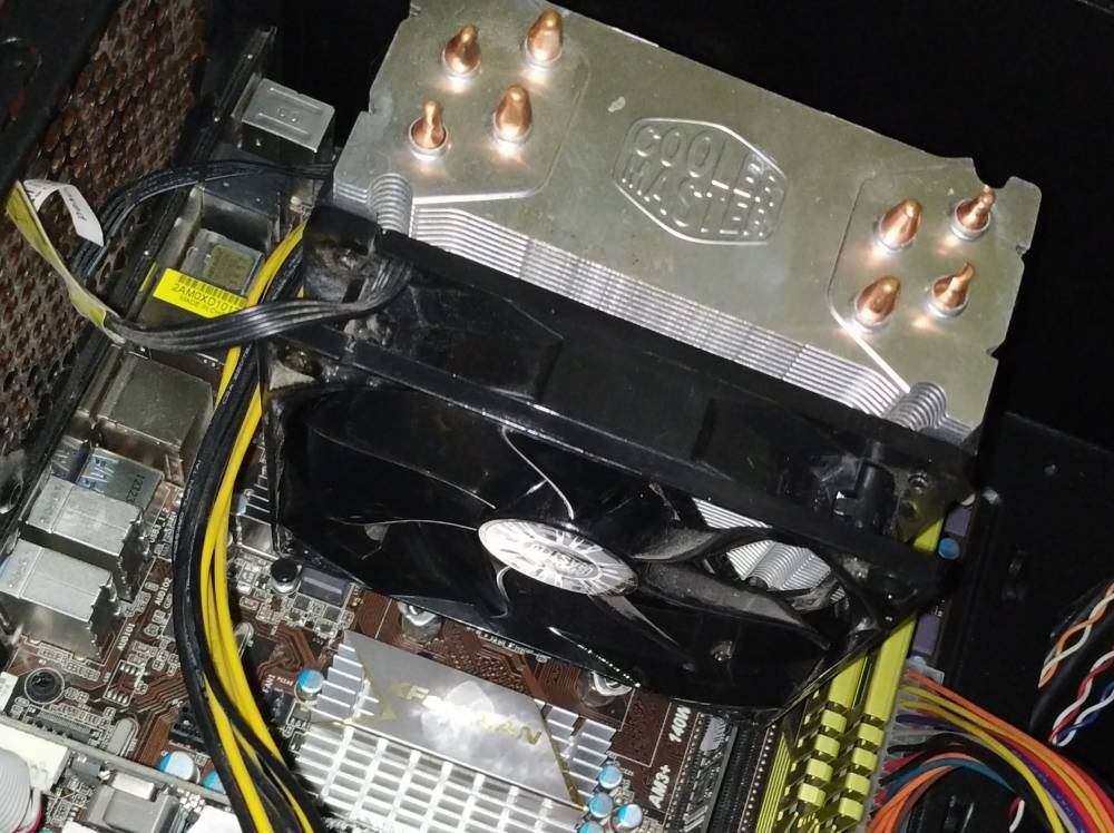

 Дъното  е Е3 според това което виждам. Пише extreme3 сигурно това имате предвид .
Охлаждането е долу на снимката. Не е стоковото. Купувал съм го допълнително. Не знам каква му е ефективността. Струваше към 80 лева. Условието ми беше да е тихо. Тихо е. Големичко е, но потока на въздуха ми се струва че не излиза навън. То се вижда на снимката. Реално вентилатора духа навътре и по точно надолу към захранването. Там отвори няма.Може би един вентилатор на мястото на празната решетка би решил проблема.

преди 7 минути, makkasi написа:
Е как да излиза навън, предвид монтажа? Не знам как си го завъртял на 90 градуса това охлаждане, ама си успял.

преди 1 минута, sliderum написа:
Бах на на му. Сега ще ми кажеш че може и на другата страна ли. Не може да съм толкова тъп. Трябва да съм го пробвал това.
току-що, makkasi написа:
Честно казано нямам кой знае колко спомени, но е логично вентилатора да духа към гърба на кутията.
преди 22 минути, sliderum написа:
Дам. Трябва да се откажа от живота. Sad. Изглежда щипките се сгъват по някакъв странен начин, след това се разтварят у след това с дълга отверка през процепите на радиатора се завиват самите болтове, след това със сетни усилия без да виждам нищо се прикрепя и захранването за вентилатора. ( Което означава че то се слага първо вероятно)  Еви, учи цял живот.
преди 5 минути, makkasi написа:
Просто, ако и когато имаш време извади всичко от кутията и монтирай охлаждането, както си е дъното с процесора на масата, сложи и оперативната памет, ако си я извадил, което не е лоша идея, да се напръскат слотовете, буксите и все що има нещо ползувано с контактен спрей, ако имаш(ползувай внимателно) и после монтирай отново в кутията. После вече си инсталирай останалите чаркове и си оправи кабелите отново.
