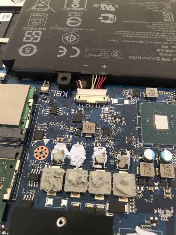

То не е термопаста, а си е точно термо дъвка. Там не я пипай, ако си я изчистил трудно ще намериш такова нещо, а не трябва да е без това. Аз на моя лаптоп я смених с термопаста и засега няма проблеми, но не ти препоръчвам.
Махнах я. Мислех, че си е термопаста. Засега и аз нямам проблеми. Но играта apex legends Много товари и ми вдигна градуси до 94. Намалих производителността на процесора и засега не минава 90 градуса.
Сложи термопадове или паста, защото може да изпържиш някой от тези елементи. Те нямат датчик.
Провери дали прави добър контакт, ако не сложи още, че там е доста голямо разстоянието, затова са сложили тази дъвка.
Ужас мацаница ...................грозна работа ,термолепенки се слагат .Що правите глупости ...........тва все едно птичка ги е нацвъкало .............
И кой ще гледа вътре? Бяха си така и за първи път като отворих с тия термо лепенки
Там термо паста не се слага :) ...........пастата е термо контактна,демек осигурява по-добър контакт между процесора и охладителя .
Ще сложа термо лепенки когато мога. Засега нямам никакви проблеми

Като изпуши нещо, не само ще гледаш, ами и ще Шмъркаш. ;) Термолепенки се слагат на места, където няма директен натиск от болт, а се разчита на такъв от съседен елемент. Термопаста трудно ще я наслоиш във височина, докато лепенката можеш да си я поръчаш Х мм дебела. Когато пластината почне да шава от топлинни деформации и пастата се разтегли от това шаване, лепенката почти не мърда, а все още осигурява добър контакт. Като не разбираш какво правиш, не бъзикай, че накрая ще си имаш скъпа подложка за мишката.

Едва ли ще изпуши нещо за няколко дни. Написал съм, че ще сложа термо лепенка. Може ли линк към някакви добри?
Термопад може да се сложи, но трябва да уцелиш точната дебелина, в повечето случаи са през половин милиметър - 0.5, 1мм и така нататък. Може да сложиш и термо грес:

При мен е от няколко месеца с термопаста (MX-4) и няма проблеми, а не е нова машина - висок клас game лаптоп с I7 4/8, (от подписа, вече на над 4 години, въпреки че почти не го ползвам, само понякога за интернет, но си седи нонстоп включен в захранването без да заспива и без батерия) който си загрява доволно като се натовари.
Това, което ти трябва е следното, но не мога да намеря къде се продава по малко и евтино:
https://www.google.bg/search?q=thermal+putty&hl=bg
