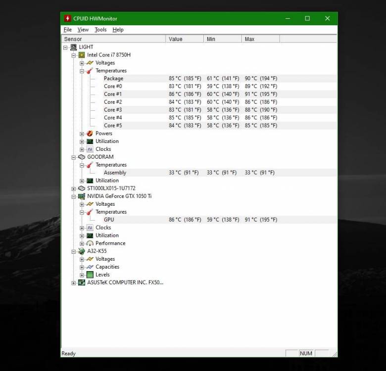

Това са температурите, които поддържат главните хардуерни компоненти по време на игра. Всичко бях изключил, само играта вървеше
Това става като си премахнеш праха от вътрешностите на лаптопа!
