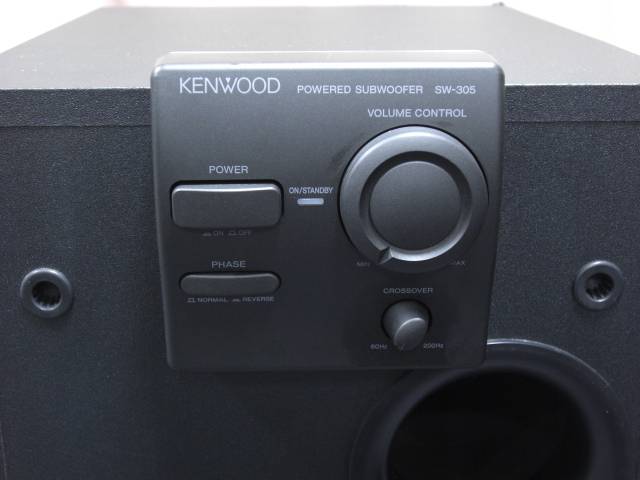

PHASE бутон kenwood Sw 305
Извинявам се ако темата е разисквана тук, и ако модератора желае, да я помести където и е мястото, но искам да попитам и да ми обясните на чист български, за какво служи бутона "phase selector switch" на активните субуфери! Какво му е предназначението? Какъв е ефекта в/у баса. При натискането на моя има промяна в баса и звученето като цяло, но немога да разбера към по добре, висок ли става баса или по заглушен, като че ли и при 2те възможности(включен или изключен) си звучи добре. Променя се звука, но не мога да констатирам в кое е разликата и как тр да работи?! рабрах, че обръща хода на движението на конуса на баса, но в звученето това какво променя точно и за какво се ползва?!

http://manual.kenwood.com/files/B61-1073-00.pdf
преди 1 час, Колев60 написа:
Мислиш ли че нямам ръководството на баса!? Там просто е написано че служи за обръщане на фазата, а въпросаже съвсем различен
преди 3 часа, marti76 написа:
Именно това е, според мен  е по - добре да се слуша в нормален  режим. При нормална фаза говорителя излиза на вън при ниски честоти, при обърната фаза движението е в обратна посока.
Не, не е това.
На тази снимка, взета от PDF-а, се вижда + и - на гърба на озвучителното тяло и съответните полюси на изхода на усилвателя.
а по-надолу в симптоми за слаб звук се дава предположение за решение.
Те го наричат фазова селекция. С думи прости + отива на +, съответно с минусите чрез корда/кабел и то ако уловиш влошен звук, значи си объркал фазите.
Ако твоето предположение е вярно, излиза, че този бутон прави сигнала огледален, измества го на 180'С, което е вид аудио-плацебо за по-вярна картина.
Истината ще лъсне, като заиграе отверката и се види отблизо що за чудо-юдо е.
поздрави!
😉 Да де, но каква е разликата, и в кои случаи се ползва този превключвател. Какво тр да се търси от баса когато го използваме. От далече ли тр да се чуе разликата, защоо натискайки бутона аз съм до самия бас, ефекта може би е по-добър когато си на 2-3 метра!? Сега го слушам усилен на без 10. Все пак съм в кооперация и няма как, баса се усеща меко гухо, се едно идва отвсякъде в помещениетои е в позиция нормал, т.е изключен.

Стига бе, не ми казвайте че за пръв път виждате този бутон на активен субуфер😉😊 То не е "чудо", този бутон го имат почти всички сериозни макови субуфери! Субуфера е 100W RMS , тежи около 15 кг. Това си е опция, да някъде четох, но не схванах понеже техническия англииски ми е далечен и там видях тези 180* които си упоменал.
преди 33 минути, marti76 написа:
Щом фазов не ви говори нищо няма смисъл да ви се обясняват технически детайли. Намерете си един тестов диск и го слушайте. И преценете кога звука е естествен (от мястото от което обикновено слушате)

преди 1 час, marti76 написа:
С две думи просто казано, когато слушаш при ниски нива субуфера натискаш споменатия бутон, когато си пуснал да свири Наско Ментата на макс изключваш бутона да не се счупи високоговорителя.
Имам такъв диск, за настройка на баса в колата съм го правил... бас тест съм го кръстил. То си е това всъщност и ще видя с него, но въпроса е тр ли да е включен с оглед безопасната работа на говорителя или се превклюва с оглед добро звучене...
ше го имам в предвид особено при Наско Ментата, а за Фики дали да го включвам, да ме посъветваш?!!!
Превключването е за да може в някаква степен да има по-вярно възпроизвеждане.
И не, не този диск, който вероятно не е направен от висококачествен изходен материал (музика). Намерете си референтен диск за целта (колкото и да не ви харесва и да не слушате музика от такива жанрове)

Колко изписахме, а първият ти ред ми даде това което исках да знам!!това ми трябваше! мерси и се извинявам за това, че ви подразних отново, няма да се появявам тук обещавам!
Сфазирането на сигнала е по-важно за високочестотната и средночестотната област защото дължината на вълната е съизмерима с размера на помещението. При ниските честоти е въпрос на личен избор дали ни звучи по приятно с обърната фаза на 180С. Въпреки това в качествените трилентови колони всички говорители свирят във фаза и не се допуска изместваве и ва 90С.

Това,което трябва да знаеш е,че тази функция се използва за да подобри баса,когато има неприятен резонанс,получаващ се при специфично местоположение на субуфера.Т.е. на едно място може да звучи по-добре в нормалното положение,на друго с обърната фаза.Имай на предвид,че при обърната фаза,вероятноста да издухаш говорителя е по-голяма.
Това е за разделителната честота между суба и средните. Понеже не са на едно място и в общия случай пътят на звуковите вълни от съответните говорители до мястото на слушане е различен трябва да се направи така, че на разделителната честота, която се възпроизвежда и от двата звукът да идва с еднаква фаза (синфазно). В противен случай са в противофаза и се получава дупка във възпроизвеждането. Обикновено има превключватели за избор на тази честота - примерно е около 100 - 200Hz. Та си намираш източник за нея, сядаш си на мястото и избираш положението, при което се чува по-добре.

Дължината на вълната при ниските е съизмерима със стаята, примерно 100 Hz е 3 метра и нещо.

Ами то 100 Hz само се води ниска честота. При субовете се гонят 20-30 Hz, това че горната им граница е 180-250 Hz не представлява интерес, защото тези честоти се покриват от всеки широколентов. Имам 3 см. широколентова блутут колонка дето преко сили вади 100 Hz.
