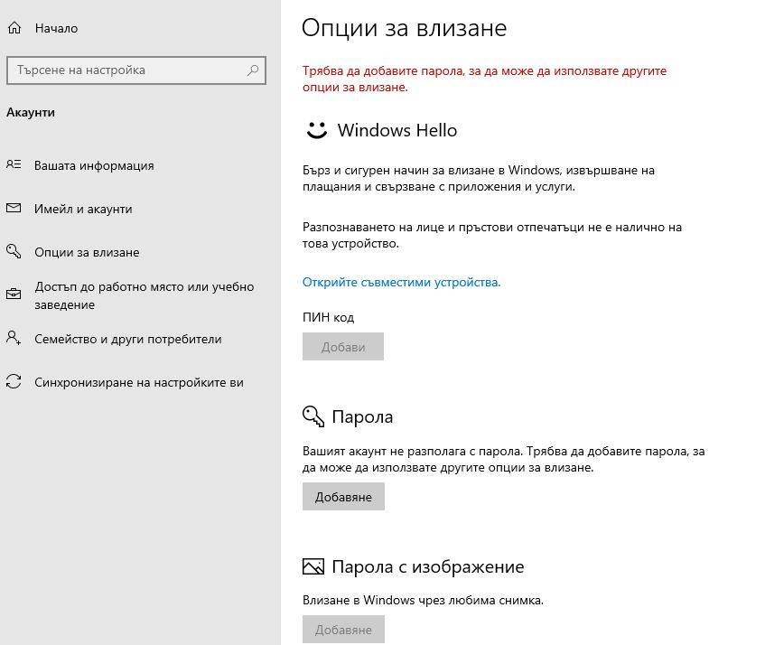

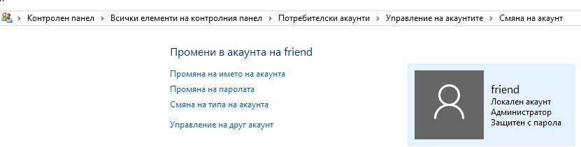

Обаче след като му въведох неговият акаунт, човека иска след събуждане да не му иска парола. За при стартиране на Уиндоуса през Win+R => netplwiz => Enter съм премахнал отметката, но за при събуждане не знам как да му го направя. При мен има опция в контролния панел на 7-цата:
Но при него ги няма тези опции. Лошото е, че лаптопа е вече при него, а той е малко индианец.
Може ли да се премахне изискването за парола след събуждане и как?

Този начин не става, защото нямало опция за смяна на паролата.

всички версии на десетката  дето съм ползвал до сега, всички имат тази опция
ето ти и друг начин
настройки->акаунти->опции за влизане

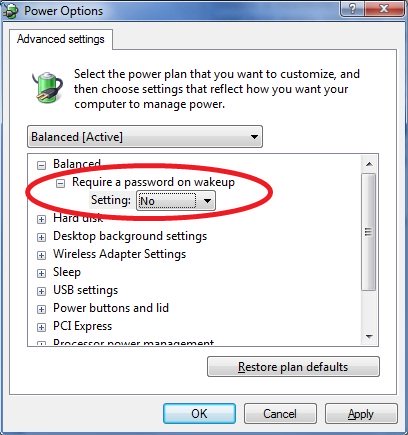

преди 4 часа, Бисер Петков написа:
В command prompt as admin:
-На батерия:
powercfg /SETDCVALUEINDEX SCHEME_CURRENT SUB_NONE CONSOLELOCK 0
-На адаптер:
owercfg /SETACVALUEINDEX SCHEME_CURRENT SUB_NONE CONSOLELOCK 0

преди 1 час, Бисер Петков написа:
Каза ми, че се е получило.
Приспиваш>събуждаш и се уверяваш

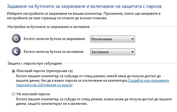

Юзър френдли, откъдето и та го погледнеш. За да премахнеш една парола при събуждане, се пишат команди. Чудно, но в Linux за това нещо се щрака една чавка, без никакви команди. В интересни времена живеем, когато палачинката започна да се обръща по доста странен начин.
При Cinnamon:
При KDE:
И т.н.
Просто, ясно, чисто и най-вече логично.
