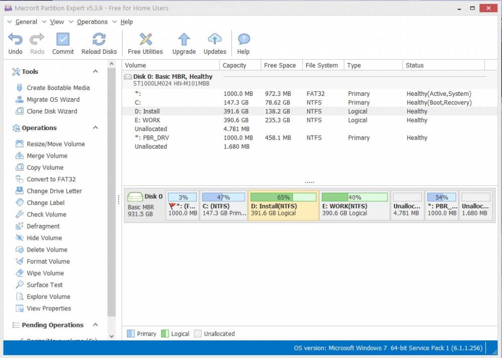

Ползвам Windows 7, но искам да мина на Windows 10.За тази цел ми се иска да увелича капацитета на "С".В момента е 147 GB (видно от скрийншота който съм приложил.)

Мястото ти е достатъчно,няма смисъл да го пипаш.Програми много има,например AOMEI
П.П.Като гледам,ти вече си имаш
1. Няма такъв размер, имаш минимални изисквания, слагаш запас и после зависи от всичкия софтуер който мислиш да инсталираш в системния дял.
2. Няма такава програма, ако имаш важни файлове по другите дялове винаги може да загубиш всичко.

Да попитам - от какви съображения активният дял е 1GB?

DarkEdge, не съм сигурен че разбирам правилно въпроса ти: "Да попитам - от какви съображения активният дял е 1GB?" Това е разделение, което съм го направил при закупуването на машината и си стои така.Между другото четох тема в която обясняваше на някаква жена как да си разцепи хард диска и оттам видях тази програма, която мисля си и препоръчал.Скрийншота е от нея, както си видял.Ако ми кажеш кое не ти се вижда редно - ще го оправя.

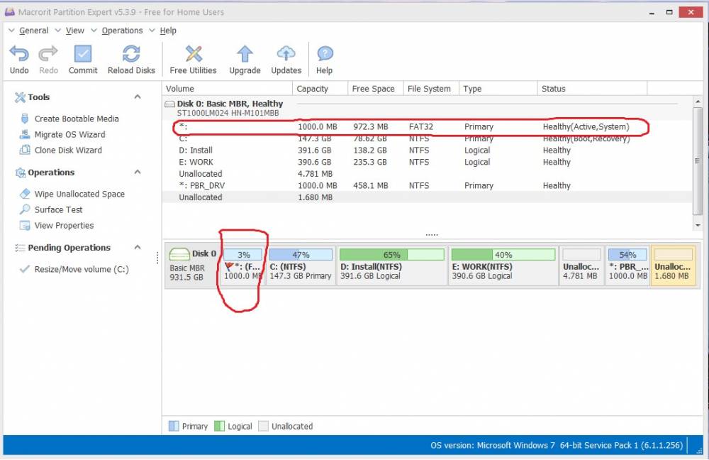

По принцип активният дял за Windows 7 e 100МБ, a твоят е 1000MB.
Става въпрос за свободните 972,3 MB? Това ли е? Да ги прехвърля към някой дял?

Не ти се струва логично ли?Ами идеята ми е че така разделен диска ми е много удобен.Всеки си има стил на работа - просто моя е такъв.
Когато ти се наложи да спасяваш информация от logical ще разбереш. А на теб всичко важно ти е там.
За размера изобщо няма нужда да коментирам 147,3. Както и два близки по размер дялове много лесно става грешка когато не си под Win среда.
Виждал съм го подобно на много места, не мога да се съглася че това разделяне прави удобно ползването на системата.

Всичко написано го приемам като съвет и го обмислям 😀.Благодаря за насоките.Съхранявам информацията на външен HDD.Разделянето е такова като съотношение, защото не е мислено много, много когато е направено.Но както виждаш не мога да стигна до пълните капацитети на дяловете, като се има предвид че вътре има и много ненужни файлове, които чакат да бъдат ревизирани и изтрити :)
Ако мислиш че друго разделение би било по-логично ще се радвам да го споделиш.

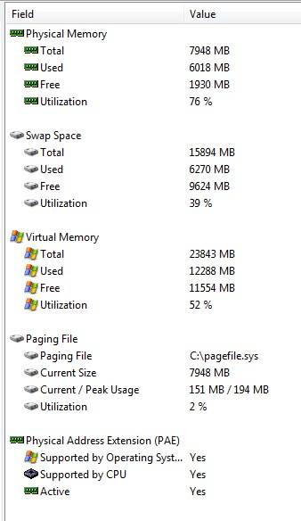

OS - 100 или 200GB, като 1024*(100 или 200, може да се мине и с 50,40, 30 ...  ама наистина трябва да си наясно какво точно искаш от системата)+4= полученото се вписва за размер на дяла.
*- взема се в предвид размера на оперативната памет > за ползване на hibernate и swap

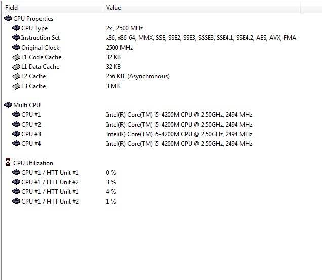

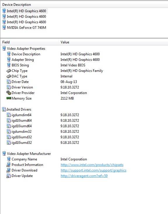

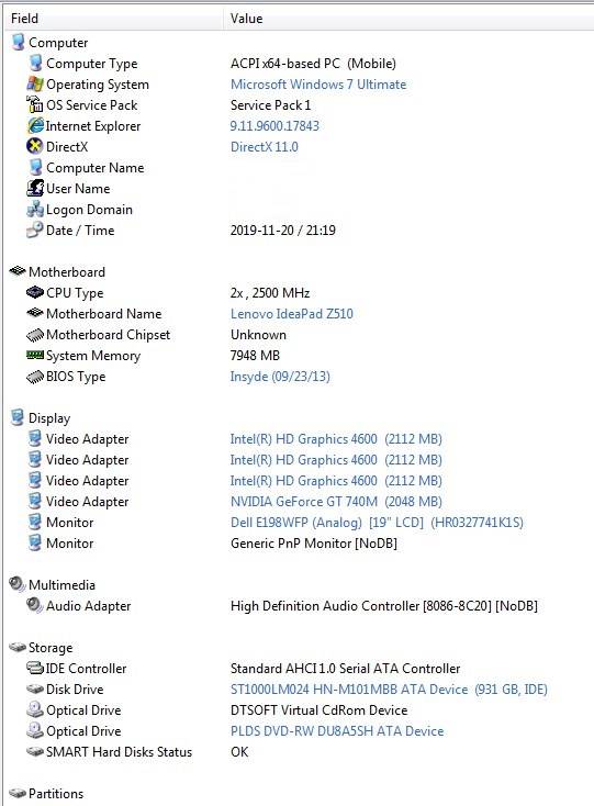

Всъщност никъде не си казал в това Z510 какво има:
1. Процесор - модел
2. Памет - размер/чесстота
Приемам забележката и качвам шотове от Еверест-а.
Може спокойно да надградиш до
Core I7- 4700MQ - ~$100
Core I7- 4702MQ - ~$50
2x8GB DDR3L 1600 - ~2x$25
https://download.lenovo.com/consumer/mobiles_pub/lenovo_z410z510z510touch_hmm.pdf
Плюс прилично ssd и можеш спокойнно да откараш още 4-5 години

Значи ако му сложа Core I7- 4700MQ и RAM 16GB, както си цитирал + SSD което вече уточнихме в предните постове, че е необходимо условие за гладка работа на W10 - всичко това става с бюджет 200-250$.
Тогава не е ли по-добре направо нова машина с гаранция.Не че ъпгрейда е лошо нещо, но все ми се струва че всичко това е без гаранция и останалите части е напълно възможно да сдадат багажа.

За CAD софтуер е валиден принципът на Мечо Пух - колкото повече, толкова повече RAM.
А за производителността на CPU:
http://cpuboss.com/cpus/Intel-Core-i7-4700MQ-vs-Intel-Core-i5-4200M
За $200+цената на ssd - цената на старите модули ще получи съвсем прилична машина за cad.
