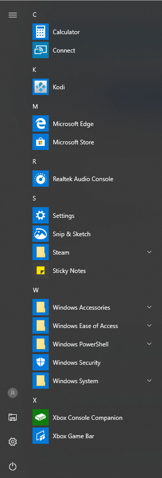

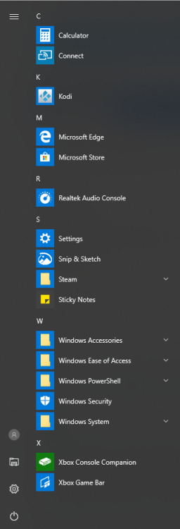

Здравейте!
Имам проблем. Старт менюто показва само файловете от "%AppData%\Microsoft\Windows\Start Menu\Programs", но не показва файловете от "%ProgramData%\Microsoft\Windows\Start Menu\Programs". Пробвах да местя файловете от %ProgramData% в %AppData% и няма проблем да ги покаже, но не мисля, че това е най-доброто решение. Пробвах SFC и DISM - не помогнаха, също и не показаха грешки. Създаването на нов профил също не помогна. И двете папки се индексират. Благодаря предварително!

Няма промяна..
