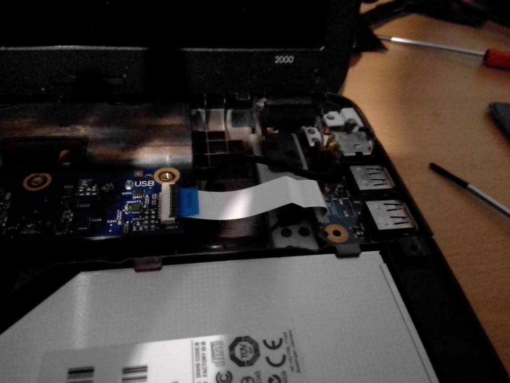

То ако видиш, лаптопът няма и да тръгне. Сега с мултицет е хубаво да провериш докъде идва ток и дали няма някъде окъсено. Да не говорим, че ако има изгорял елемент може и да не го видиш с просто око ( налага се понякога лупа), а и да е изгорял не е задължително да има външни видими следи.
Пффф много работа... То попринцип едното USB /изгорялото/ се намира на дъното. Другите две са на отделен модул. На снимката се вижда. Ако проблема е в модула е добре защото мога да го заменя с друг а ако е дъното е зле защото трябва да го сменям цялото нали?
Да не е повреден лентовият кабел. Я го извади и го прещракай отново. Ако има възможност е хубаво да го смениш с друг. Той поне не е скъп, но като част трудно може да се намери.

Ами не мисля че е от него. Огледах го добре няма прекъсвания. Най сигурно ще е с мултицет но нямам в момента
преди 41 минути, Калоян Атанасов написа:
Извади го от двата слота и го сложи отново. А това, че не е наранен не означава, че не може проблемът да е и от него.
Само един слот е и вече го извадих и поставих отново. Не стана
