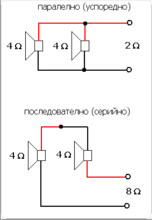

Здравейте искам да попитам как да свържа 2 басови говорителя (4 ома всеки) към един канал без да го игоря.Така басите са sony xplod 380 w rms и kenwood 250 w rms.Усилвателя е 2×350 4 ома.Ако е възможно споделете сигурен начин това да стане.

успоредно
Не съм специалист в озвучителната техника, но....паралелно 2х4 ома са 2 ома сумарно. Да не стане "късо" От друга страна, при последователно свързване, ще има 8 ома . Според мен зависи от крайното стъпало
преди 5 часа, street racer написа:
Хммм.1/R=1/R1+1/R2+...1/Rn
Поне така е във физиката, която аз съм учил.
С уговорката, че така се смята чисто активно съпротивление, а не комплексно.
преди 5 часа, MS 24 написа:
 4 ома са
Айдее - у Бисерите. Колко ли е тогава сумарното съпротивление на два серийно свързани товара.

Сигурният и лесен начин е последователно.

Сигурен начин е свързването им последователно.Така на стъпалото ще му е по-леко(товари се по малко),а говорителите по-трудно могат да изгорят.Недостатъка е загуба на малък процент от общата мощност,но това е за сметка на изкривяванията,които ще са по-малки.Усилвателя е достатъчно мощен,така че не е фатално да се пробва.Различието на говорителите,ще се усети обаче,като винаги единия ще звучи малко по-добре от другия.

Из вашия регион може и така да е свързването, но в аудио техниката е както сме написали по- горе, ето и илюстрация да видиш как се случва.

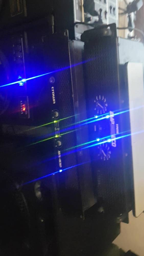

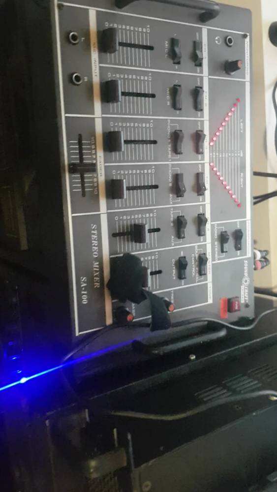

Здрасти стигам до заключението че трябва да ги свържа последователно,а за мощност не мислете защото захранвам с пулта и усилвателя 800 ватова 18ка 8 oma electro voice и то наполовина усилена
Този усилвател е за професионални цели за озвучаване, а говорителя който искате да свържете е авто, няма да издържи и 100W RMS мощност. Има професионални субуфер тонколони за тази цел, както и фронт такива. Професионалните фронт колоните са с долна граница на ниския говорител от 70Hz като надолу се ползва субуфер.
