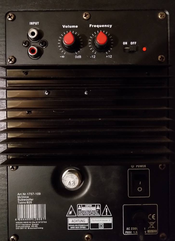

Да не пускам нова тема имам един въпрос.
На усилвателя имам изход за Subwoofer ,
а на самия Subwoofer имам два входа .
Усилвателя е Denon DRA 800H , баса е Tuono B25 aktiv, 80W rms

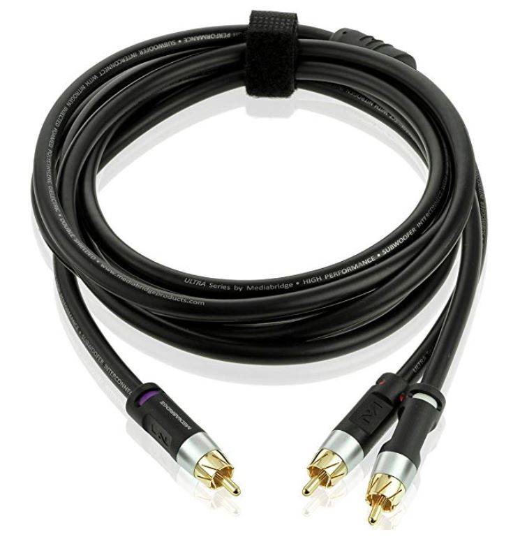

трябва ли да ползвам такъв кабел , или може само на едното гнездо? И каква е разликата?
Какво е обозначението на входа на субуфера, какво пише под чинчовете L/R или нещо друго?
Да, R/L са входовете, няма значение към кой вход ще включите чинча няма нужда да се прави от стерео в моно с кабел който сте показал в горния пост.
преди 1 минута, FusE написа:
Благодаря :)
Във времената когато ползвах събуфер, поне за моя конкретно /също с два RCA входа - L и R/  в упътването  пишеше да се включва по принцип към вход L.
Между другото хубавите събуфери имат  три врътки отзад, с които се регулира  усилване, честота на среза на кросовъра и фаза.
преди 3 минути, dimiter.iordanov написа:
И кой да е L при мен ?
на снимката
Бяло L, червено R
