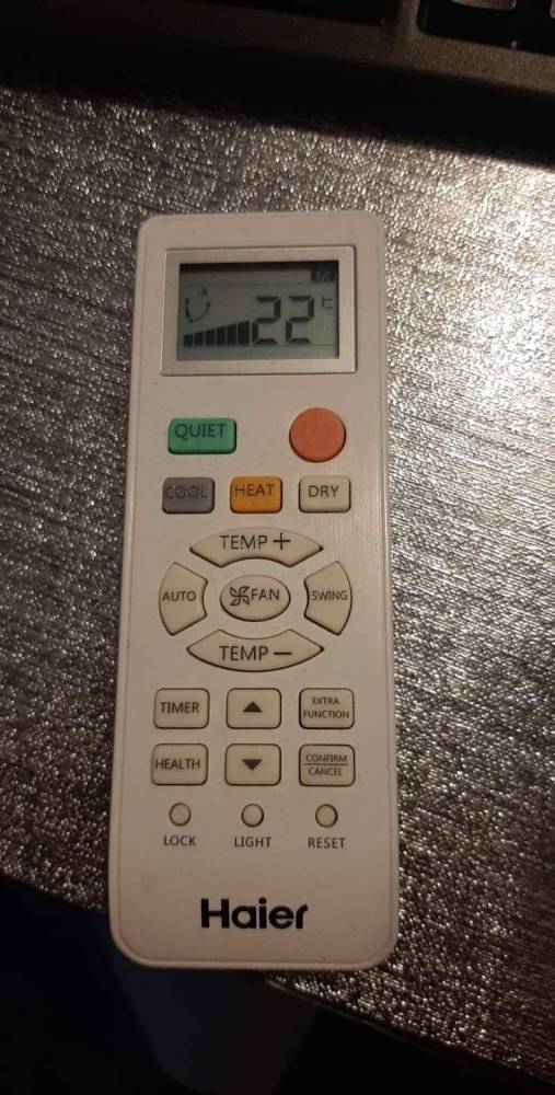

Това е дистанционното, пробвах и в автоматичен режим на силата на духане, пробвах и на максимална, на минимална, на средна степен, все едно и също. Качил съм снимката как седи настроено дистанционното. От миналата ходина си е така, все духа, духа и спира, от време на време, като е на 22 градуса и макс степен на на духане, духа постоянно, но от време на време. Аи сега като има мъгли, външното тяло е адски шумно, вътре в стаята се чува страшно бучене.

преди 11 часа, benz93 написа:
И защо го държиш на 22 градуса? Щом ти е студено, го сложи на 25-26. Когато има мъгла, всички климатици са шумни и трудно затоплят стаята. Моя през половин час спира за да размразява. Физика кво да я правиш. В някоя друга вселена, където физичните закони са различни, може и да не е така.
