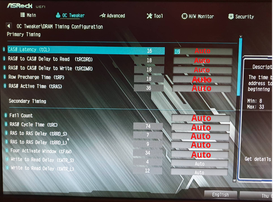

Сложи всички настройки на "Auto". То не излиза в менютата, затова го напиши ръчно. Аз така като вдигна честотата например на 3400 слагам всичко на Auto, защото иначе забива като при теб. Интересно че при игри не забива, а като си обикалям в нета и тогава от време на време. Не зная от браузъра ли е?
И моята е кингстон но една плочка 16GB.
След третия път влизане в биоса чак ми даде да го напиша това auto, нямам идея защо. Но за жалост пак резултатът е същия. Записвам промените, всичко правя както трябва. Какви други стойности мога да задам на тези опции?
Настройките на DRAM по-горе default(по-подразбиране) ли са?
