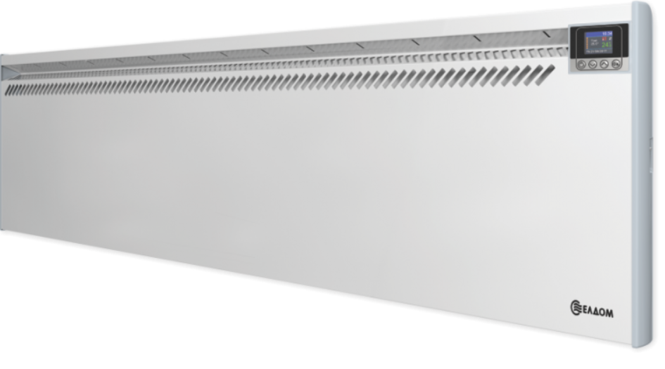

Конвектор Елдом
Някой сблъсквал ли се е с този тип конвектори и свързването на wifi модула,че ми скъса нервите 2 часа и никакъв резултат.Създава се мрежата nat-ap-ала-бала и лаптопа и телефона я откриват,само че мрежата е без достъп до интернет.А в описанието е написано,че мрежата се свързва автоматично,нямам ограничения за изходящия порт(от инструкцията) .
Това е модела
А това е инструкцията

Елдом - Такава мъка не очаквах..
Преминах през 9-те планини и се свързах!
Ето мейл от съпорта, който помогна:
/самия факт, че получих бърз отговор ме учуди - поздравления за което/
"Здравейте,
Явно е станала някаква грешка при осъществяването на връзка.
За повторен опит да направите регистрация на конвектора моля направете следното:
В меню "Нова WiFi мрежа" изберете "Възстановяване на фабрични настройки"
след това изключете за около 4, 5 секунди конвектора и го включете.
И направете връзка през АР режим. НО преди това ЗАДЪЛЖИТЕЛНО изключете мобилните данни и включете местоположението."
След това се кара "по книжката".
и сработи връзката с нета...
После не отчиташе вярно графиките за температура и изразходвана енергия от сървъра... Обещаха със следващия ъпдейт да се оправи..
Проблеми с връзката със сървъра и уреда от време на време..
После отказа да се сверява зимно с лятно часово време,
Успя да се свери сама, но се загуби функцията за регулиране на мощността. Т.е при включена функция не работеха програмите за автоматично стартиране...
и леко пука при работа. Не е като да ме буди, но не е приятно. Печката е да топли без да напомня за себе си, според мен.
Екрана не мога да го угася!?! парче тиксо отгоре върши работа..
Тези проблеми за 2-3 месеца работа ми се струват много!
Макар, че като реши да работи е супер, не ми е приятно чувството да си плащам и да съм бетатестер!
 От друга страна цената беше такава, сякаш си купуваш западен конвектор, ама без екстрите, които се чупят в този 🙂 И все пак съм си платил тези екстри. Искам си ги!
Пожелавам успех на Елдом, да си поправят бъговете бързо, защото с малко усилия това може да бъде страхотен продукт, без реална конкуренция на функциите! (вифи, регулиране на мощност, програми с избор на времена и температури, таймери, защита от замръзване, голям и хубав цветен дисплей, качествен нагревател и още..)
До тогава НЕ мога да го препоръчам.
п.с. моя е:
СТЕНЕН КОНВЕКТОР С ЕЛЕКТРОННО УПРАВЛЕНИЕ И WI-FI ELDOM GALANT, 2500 W
RH01W25W-W
